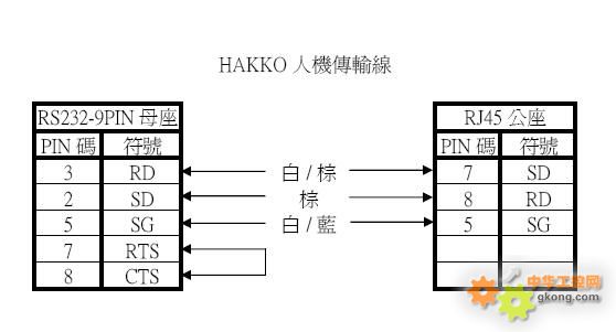

请问富士POD     UG430H-SS1触摸屏与电脑连线怎么做,谢谢各位了。表情表情

7 8可以不用短接

FUJI对应的电缆型号为UG00C-T;

以下是引用ZCMY在2013/7/4 9:48:45的发言:
一样的,富士不生产屏的,均是Hakko待工的。
