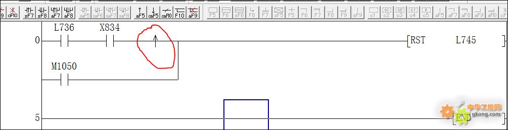

这个上向上的箭头是什么意思。请教下各位高手。谢谢

是取箭头前面的整个运算结果的上升沿信号
这应该是三菱Q系列PLC的程序

这个是在编写时候才有的吧

取箭头前面的整个运算结果的上升沿信号

呵~公司PLC上看到的。谢谢各位解释

取上升沿信号
