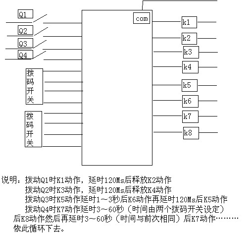

谁能帮我设计一个小程序

发表于:2005/4/28 14:01:00
非常感谢大家的鼎力帮助
程序我已经写好了
也上机测试成功了
用的是FX2的三菱PLC

拨动Q1时K1动作,延时120Ms后释放K2动作 是什么意思?
有歧义,请回复

发表于:2006/5/18 21:25:00
就是在k1得电后要等120Ms后k2才得电
