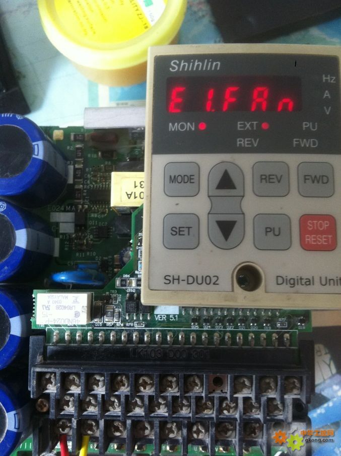

看下风扇是不是正常?

FAn同意楼上风扇故障

风扇故障代码,士林的风机带测速端子
