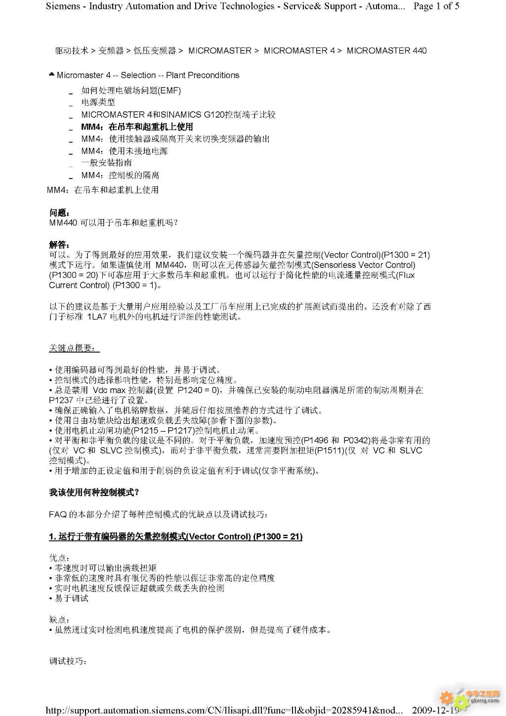

发表于:2013/7/3 19:29:00
如果是MM440,最好采用无编码器的矢量控制为好;
如果是起重控制,一定要有编码器速度反馈。
综上,有点矛盾耶。
下面的文档,有助于楼主的应用参考:
我是你的朋友

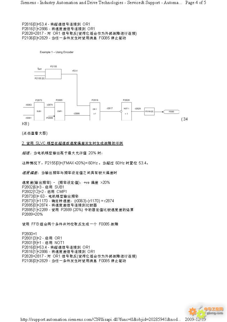

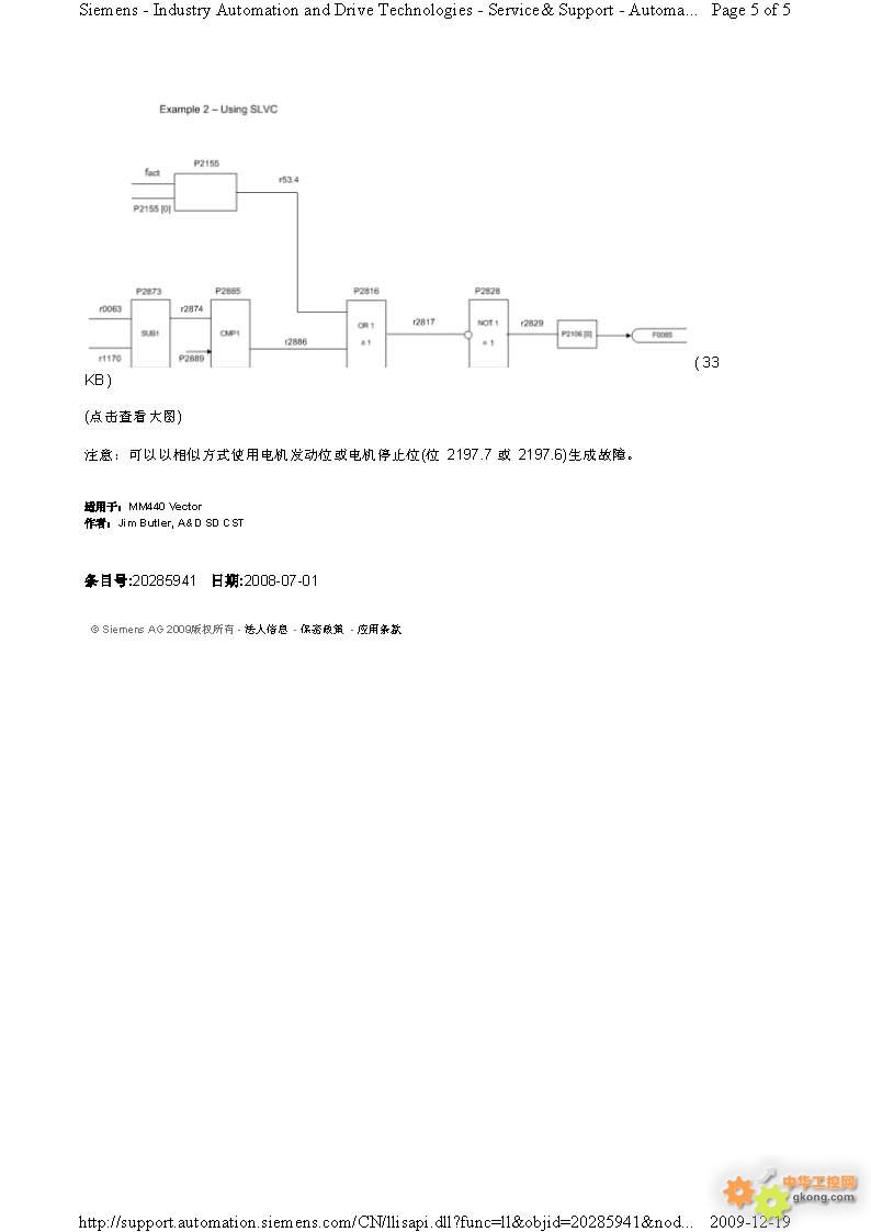

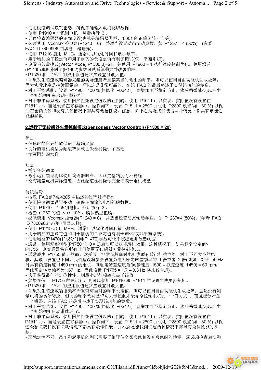

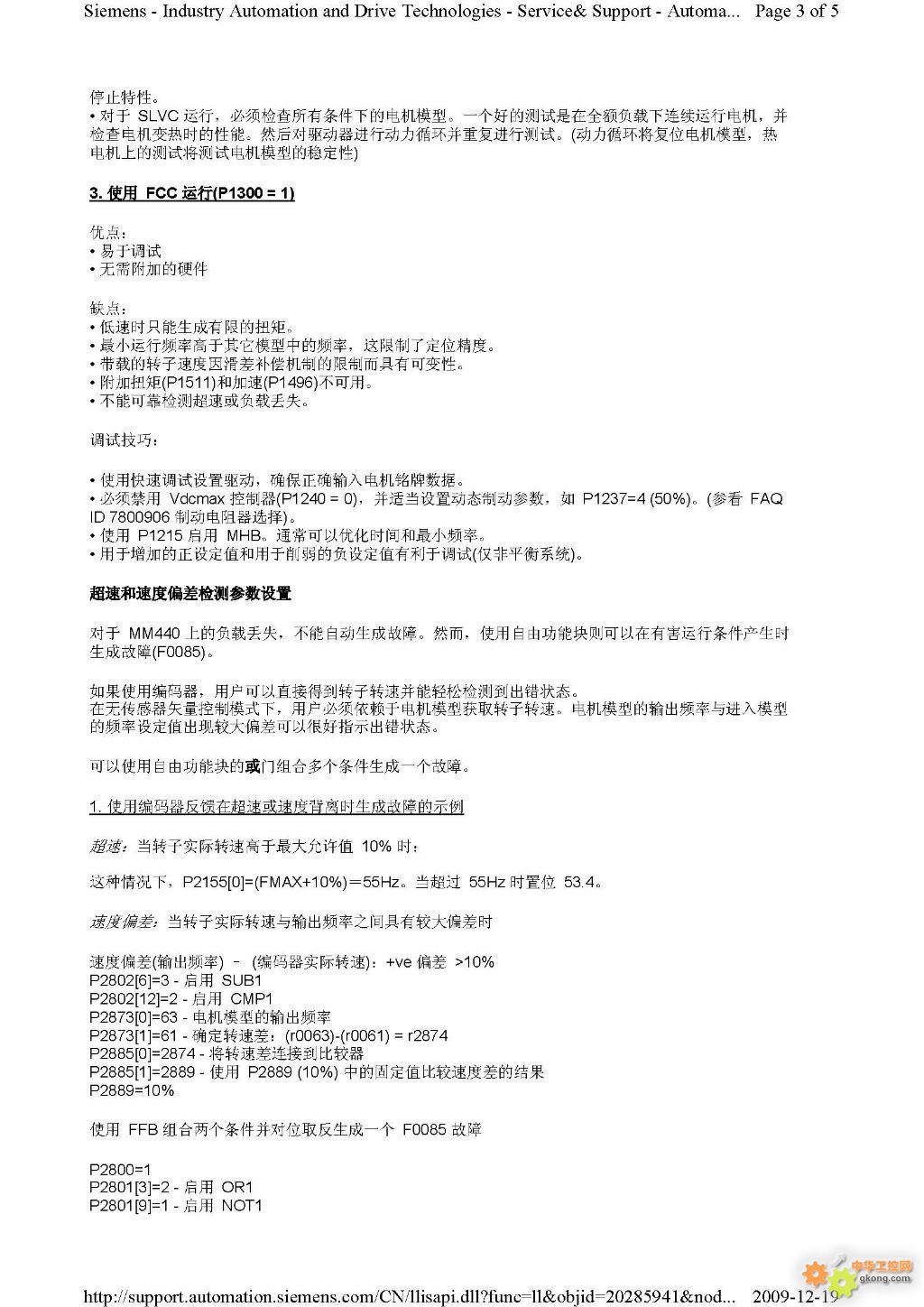

发表于:2013/7/3 19:31:37
晕,上述文档不能按照PDF格式上传,只能按照jpg照片模式上传。而且最后一页跑到顶端了,看时注意吧。调整好页码数。
我是你的朋友

发表于:2013/7/3 20:03:35
注意版主所附的西门子说明书:
编码器反馈的模式——实时电机速度反馈保证超载或负载丢失的检测。
——这就是我说的起重电机不要省编码器的意思。
