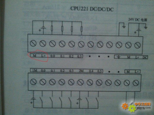

下面是教材上给的接线图

第1附图,如果plc只接24v直流电源,输入输出都不接,红圈中的L,M之间能量出24v的直流电压吗

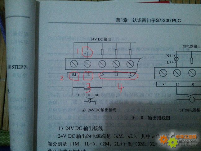

第2附图,(是教材给的内部电路图)①表示的是要接一个电源进来是吗,③与②和④从内部电路图上看没有关系是吗,如果是的话真的不理解,这样连通路都构成不了不是吗,求指导

1没有
2有

呵呵;DC/DC/DC是晶体管型的,输出侧要接DC24V电压才能有输出;
