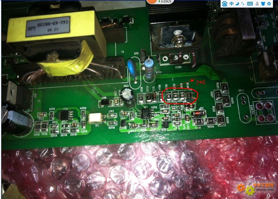

一台英威腾 G9022T 22kw 变频器爆机后 电源部分4个并联取样电阻全部炸掉 中间字迹不清楚了不知道是2欧还是20欧 看了论坛有个大师的资料 有的变频器功率越大该电阻取值稍大 有点费解 请大师指点一下

串接在开关管源极或射极的电流采样电阻,2欧的靠谱。

2欧,并联后0.4欧。

我刚修一台蓝藤华海是5.1欧2个并联

同意咸老师的猜测,2欧姆的可能性大(2Ω0)。电阻越小的话,负载如果有微小的变化,那么可以引起较大的电流变化,采样就比较灵敏。
