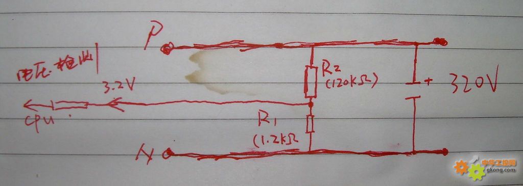

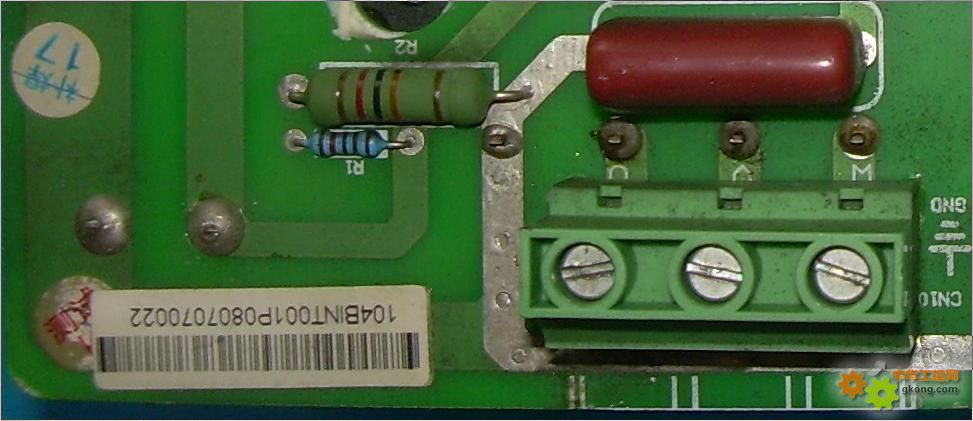

图中的电阻R2(绿色大电阻)发热厉害,请各位帮我看看这个正常吗!谢谢~

   真NB,你别告诉我你这3.3V直接进CPU!反正换我肯定不敢这么干,中间肯定用光耦隔离。
   这种功率电阻发热肯定比蓝色的陶瓷电阻要大,并且不会和别的元器件放在一起,下边压着线就更不行了。这个设计确实有问题。
   320V加在120KΩ的电阻上电流也就3mA,功率在1.2W左右,发热量是有的,具体有多大我没试过。与下边蓝色的陶瓷电阻做个比较吧,陶瓷电阻一般最大功率也就1/4W,如果功率上到1.2W,估计已经烧爆了。

回复 #1楼 w71412659
3.2v是R1两端的电压值, 进cpu之前经过最左边那个电阻 它的阻值是4.5千欧.

发表于:2013/6/28 15:15:44
以下是引用whfweb在2013/6/28 14:27:54的发言:
我知道,不管你怎么引,始终是在强电测。如果中间电阻R2或者其他的元件被击穿了,高压直接进你的CPU,不烧才怪。所以一般这种情况下,你看很多的CPU出来都要用光耦或者继电器之类的东西桥接一下,就算烧也是烧外围,不会烧CPU。如果你说你设计的无可挑剔,绝对不会有烧CPU的可能,当我没说。
补充一点,R2如果没有办法移动位置,你就把它垫高,找一个绝缘、耐热的座子把它垫起来不要挨着下面那条线,这么粗肯定是强电,反正我觉得现在这样不是太科学。实在不行焊在板子背面。

发表于:2013/6/28 15:52:08
回复 #3楼 w71412659
我也觉得这个很不妥当 ,万一大电阻烧毁 强电直接进入cpu的风险很大 这个板子的设计在这里显然是有问题(不是我)。但你的意思我明白了:功率电阻发热、发烫是正常的,但不要影响到别的部分。

发表于:2013/6/28 15:55:30
如果你测量电压是3.2V,那就是正常的, 因为电源电压、三个电阻、加上去CPU那边的负载,任何一个不正常,电压都会不正常。

发表于:2013/6/28 19:31:20
那个R1的色环不像是1.2k呀。我色盲?

发表于:2013/6/28 19:36:47
回复 #8楼 kdrjl
我这个相机差点儿.
从左到右: 棕 红 黑 棕 棕
