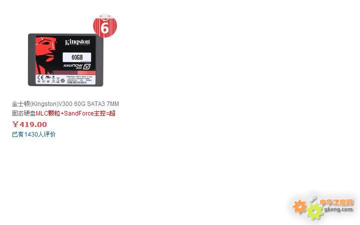

肯定有的本本现在是又卡又慢了。没关系,用我的经验,给你出一招。

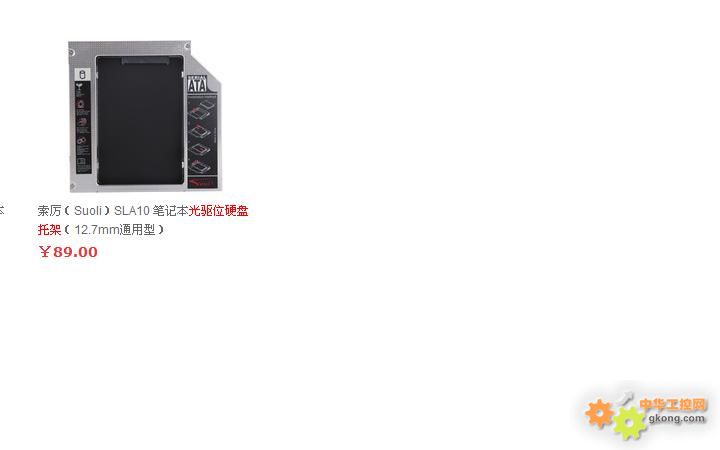

加装一个固态硬盘。金士顿60GB才395~405元,如果网购才360元。再卖一个光驱硬盘托架,把老光驱装在这人托架里。这些都是标准件,不过买光驱托架时,要主意自己的硬盘是多大体积的,有12.5mm和9.5mm二种。一般老硬盘都是12.5mm厚的。
把固态硬盘装在标准硬盘位。不过今后光驱就无法用了,要用装一个光驱盒,把光驱装在盒子里面,然后用SUB外接。
固态硬盘一定要先分区,否则装不上。
把系统装在固态硬盘里,然后就可以把原先的系统格掉了,那个系统就是现在的D盘了,可以格掉。
装好后,试试,开机和运行速度快了N倍。
机械硬盘启动SolidWorks 2011最快也要15s以上,而用固态后,启动时间只要4s.
450元相当于增加了60GB的硬盘空间,而且提升了N倍的运行速度。
总之-----划算。

至少要买镁光、三星,Intel的,金士顿实在太烂了,至于通用型的光驱托架,实在烂的无话可说了。
64G远远不够啦,128G是标配,240G是必须的了。
使用Win7或以上系统,预先分不分区无所谓啦,但是注意的是,一定要4K对齐,使用Win7的分区工具可以自动对齐的。
金士顿的128G才600元不到啦,LZ你买亏了。

除了N年感冒一次会发烧以外,其它对什么都不发烧。
对于是不是一定要分区,反正我没有分区之前都只装到了95%。分区之后就正常了。
如果只装一个系统的话,要120GB做什么啊?就算是500元买一个120GB的,也是多了五十块放在那里没用。量体裁衣嘛!
