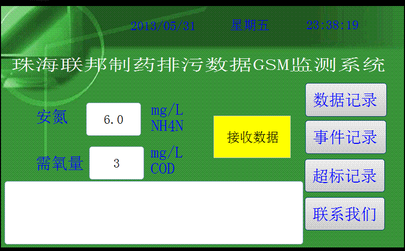

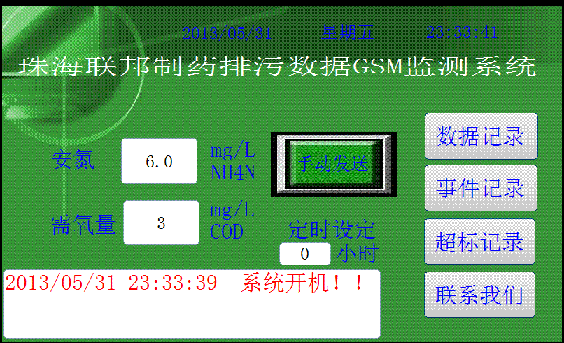

三、工程相关
                         发送端
                                  接收端
四、控制流程
  两台维控HMI通过串分别与短信模块相连接,通过高级用户自定义可实现触摸屏异地数据交互。发送端的另一个串口还通过rs485外接两个仪表,通过点击画面上的手动发送可以将仪表的数据发送到另一台触摸屏上面,此外通过简单的脚本程序也可以实现数据的定时发送。接受端,通过点击画面的接受数据按钮就可以将发送端的仪表数据取过来,实现了对异地仪器的监控,简易方便。
