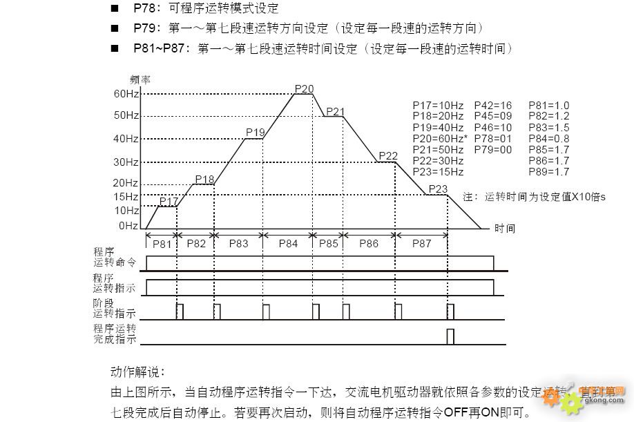

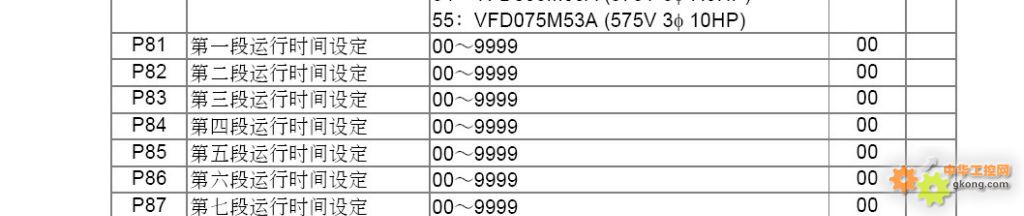

多段速一般的变频器是都有的;关键是参数里看一下有没有每段运行时间的参数,有了就可以实现你说的功能;
台达的M系列是用过的,共7段速,每段的频率、运行方向、运行时间都可以设定;
如下图;
用这个功能,不需要再通过外部端子来给定多段速切换;
