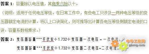

容量为250KVA的380V变220V的变压器一次侧和二次侧电流是多大?

你是说额定电流吧???
一次侧250*1000/380
二次侧250*1000/220
近似算法,实际中影响的还有许多因素

变压器的容量一般是指二次侧的容量

我在网上看有这么两中答案,但是不知道哪种对,还是说你的是对的,给个权威的答案吧!谢谢

第一:看两种答案是否一致;
第二:找个有铭牌变压器验算一下(或查手册、产品样本)。

同意5楼算法

书上是这么写的    也就是5楼第二个答案
