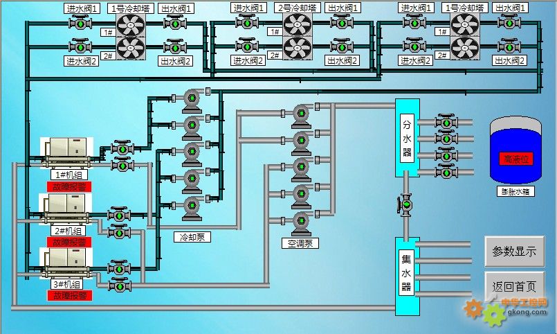

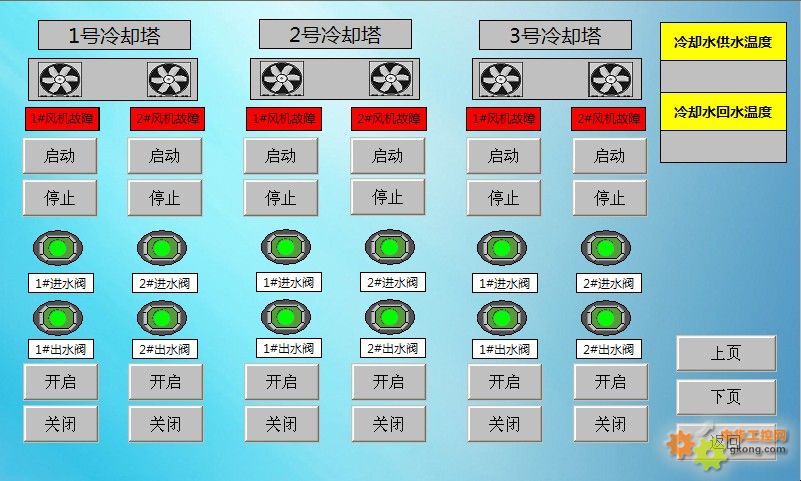

分享一下我做的触摸屏界面,给点建议!

楼主顺便上设备以及电箱的PP呀,多多分享,交流。

做的不错,这个布局起码10寸以上的吧。。。

我能吐槽管子画的不好看吗,没有弯头看起来很不自然,连接点也很突兀。貌似做工控的都不是很在乎美工

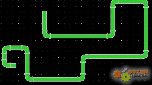

楼主您好:
这是步科ET070做的程序吗?整体布局较简洁大方,就是管道元件太直来直往了,步科软件的管道元件应该是支持自动弯曲功能的,可以尝试下,如下图所示:

其实德国的界面也不咋地,貌似工控的都不是太注重画面效果。

卢学斌
在
2013/6/21 22:20:46
也有重视的,但很少

个人意见:流程清晰,但画面太粗糙,颜色搭配不协调,按钮太显示太普通
建议:尽量少用软件自带的图库,那效果实在是太差了,多在网上找点位图JPG/PNG图片,这样显示效果会好很多

7寸的
