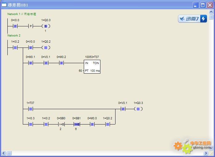

SB0怎么不亮啊,楼主们求解,急需谢谢你们了

你的SB0的值是0,小于2当然不通了

把大于等于改为小于等于不就亮了.......

楼主当SB0等1它就通是不
