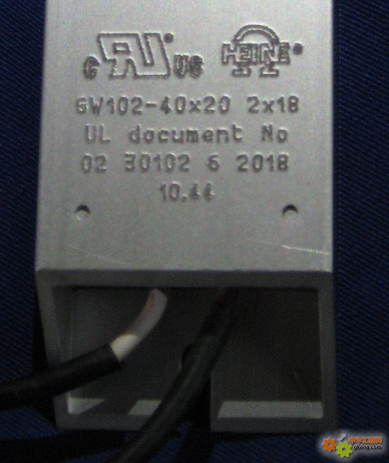

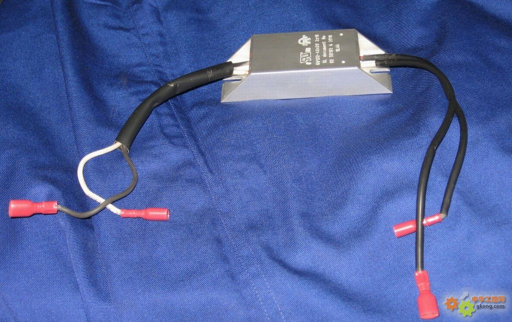

这东西是从西门子6SE7022变频器里面拆出来的,变频器之前报故障F002,拆变频器后发现这配件坏了,不知道是电阻还是其他什么东西,左右两根白线间有18Ω电阻,其他线之间都没数据。大家帮忙看看是个什么东西。

电阻啊,老大

电阻啊? 你怎么知道的?

2X18欧姆的,有标的。

充电电阻。
