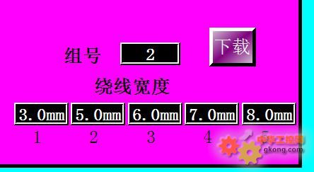

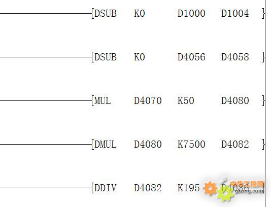

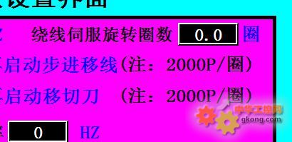

   2、PLC部分,自动状态下,用户通过设定带宽和圈数,PLC根据带宽和绕线圈数,算得送线伺服的频率,使之和绕线伺服的协同,实现不同带宽下都能正常绕线。如图3-图5所示。
                                       图3 绕线圈数设定

                                       图5 拉线伺服与绕线伺服协同
