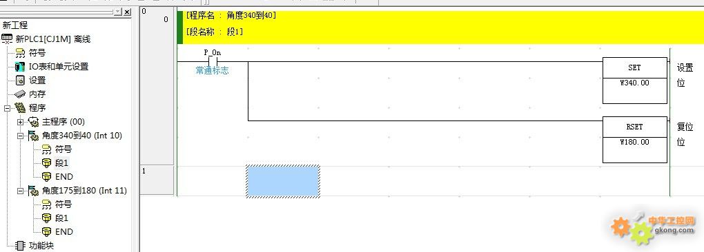

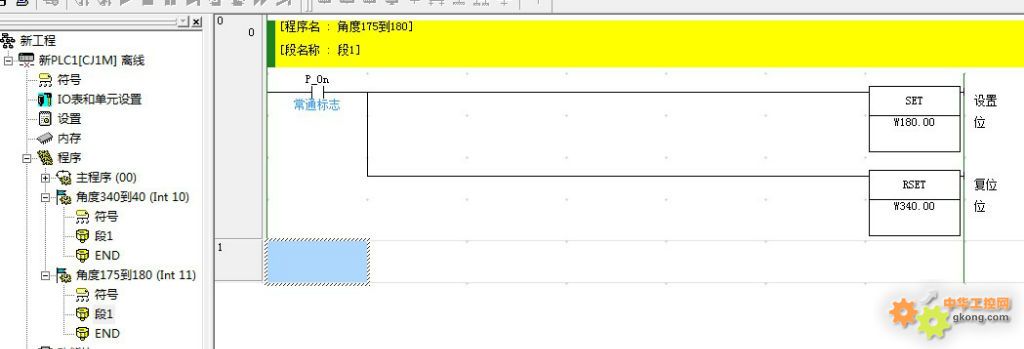

以下是别人给的程序,中间使用到中断INT10,和INT11代表伺服电机再某一角度下自动实现的重复置位和复位动作,但我一直不知道这其中的中断源来自哪里,是怎么实现这个功能的,求高手解答.

在“主程序00”里找到执行INT10,INT11的条件。

主要是我没找到任何与这两个中断相关的条件,请问有什么标志性的指令么. 此程序是采用INT10,INT11控制X,Y两轴轮流步进的.

看看设定或者PLC操作手册
