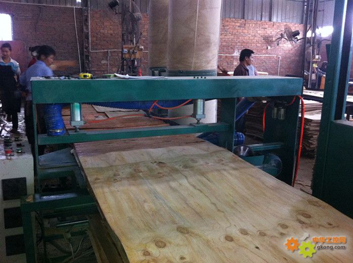

       多层板切板机,主要分为输送带与切板机部分的组合机械,因全机都是变频器与电机控制,所以精度要求不是很高。对编码器的要求比较严格。
                                 图1 切板机整体图

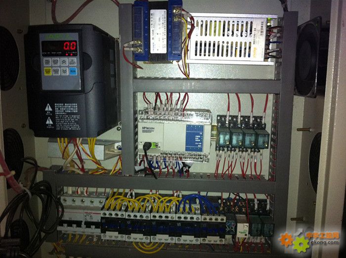

       图2为切板机电控柜照片,使用维控LX 2N 40点PLC与LEVI 700L的人机界面以及一台客户提供的变频器。
                                   图2 电控柜

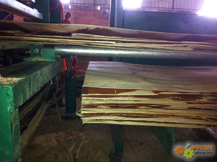

   4、图3为切完推出后,木板摆放位置,客户要求要保持平整。
                          图3切板推出后木材堆放位置

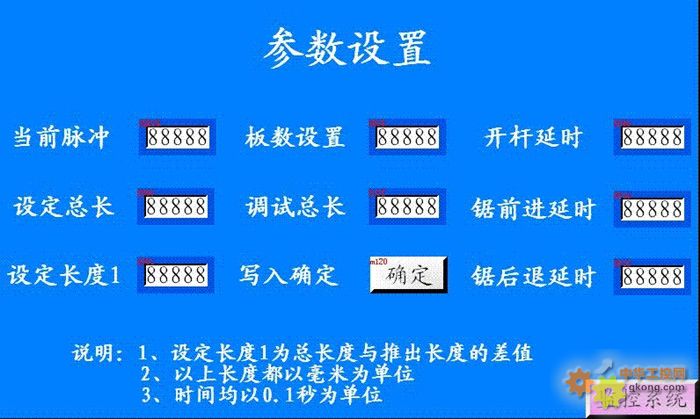

         1、HMI部分,如图4所示为参数设置部分。调试总长与写入确定,都有部件等级密码,已测安全。并通过这两个部件完成前期调试长度的功能。
                              图4 参数画面

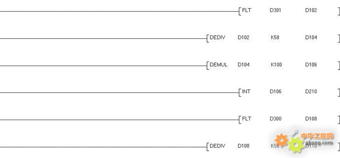

      2、PLC多是数据的转换与计算,为了最后得出的数据更加精确,所以尽量用浮点数在做中间过度的数据运算。
