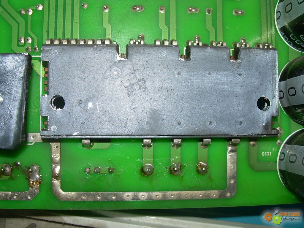

请问,哪位大神知道这个变频器模块是什么型号!!!

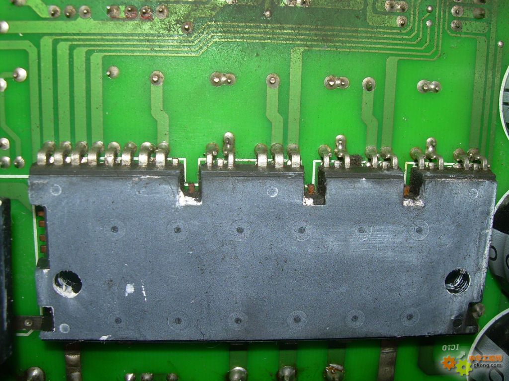

下方共有五个引脚
未知型号模块;

坏了么?拆下来,在后面有型号。

它没坏 是别的地方坏了 已修好
别的器件型号都在正面标示,不明白为什么这个会标在背面 这样不是很不方便吗

这种模块是三菱的 小功率变频器有用的

回复 #3楼 狂歌乱舞
兄弟你能说下是哪个型号或哪个系列的吗

这是台单相电源变频器好像。

变频器的外壳及铭牌有没有?

外壳及铭牌上什么都没有,没有铭牌

三菱模块 PS21265-P/AP 1.5KW的。驱动集成在模块内。
