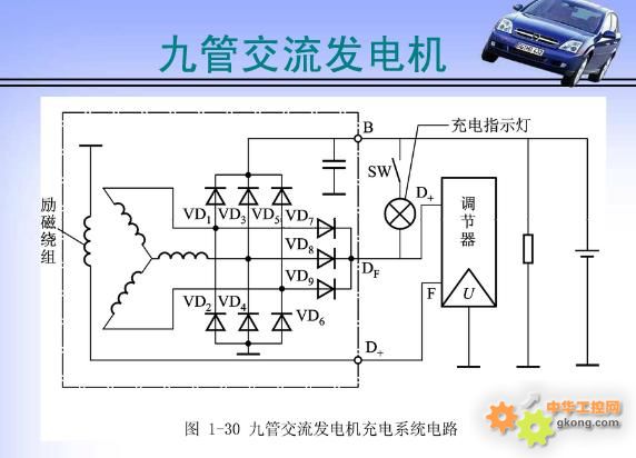

回复 #16楼 2238759655
没接线图搞不清那几根线怎么接啊.试了好几种接法都没输出

回复 #19楼 郭自动
我试过那样接也没输出啊,这个发电机是全新的,如果接线正确那可能我中奖了表情

回复 #22楼 佛祖与魔
根据它的型号接线方式很多应该是你接线不正确,试了几遍无法给你上传原理图

#26楼
发你一张电路图作为测量参考

#28楼
其实楼主不知道什么是电压调节器,他自己曾说电压调节器已在发电机里面了,所以我也无话可说。因为我还没见过小到能把电压调节器集成在发电机里面。
楼主只要在蓝/白线输入直流电压(3~6V),用电机带动发电机,测量二极管与外壳的电压就知道了该怎样接线了。

#29楼
回复 #26楼 郭自动
兄弟这调节器是内置的,那两根线是接什么的啊?从图上我看不出哪里是引出线啊?
