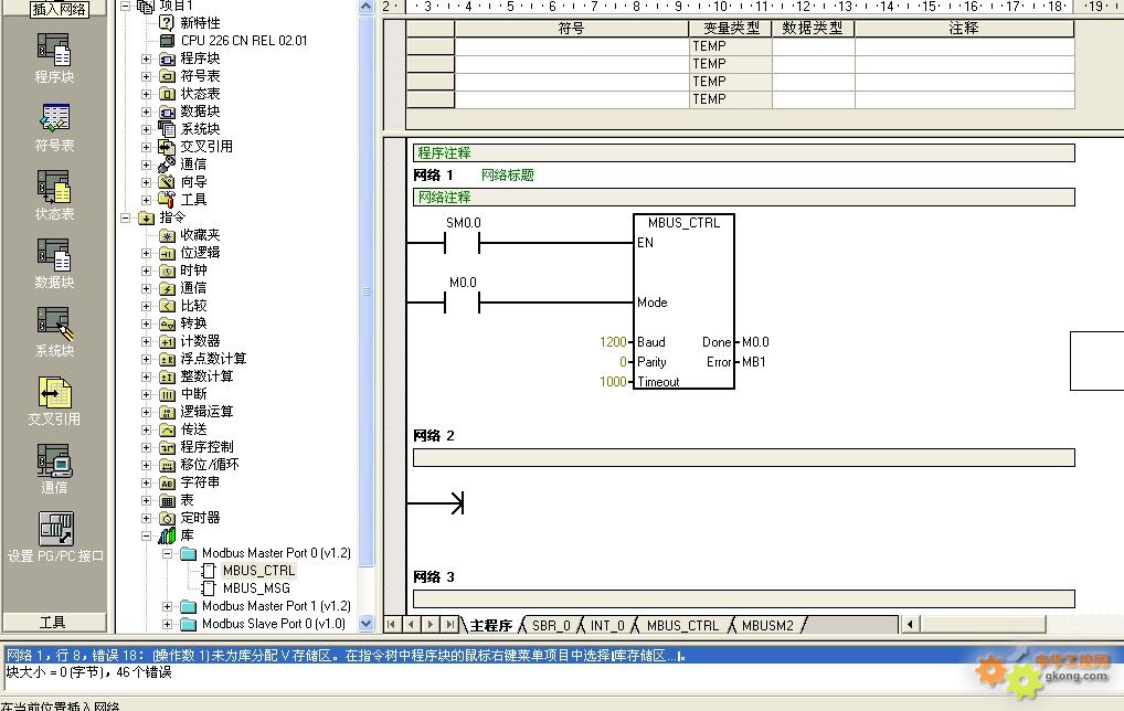

想不通,哪里有问题??

你要分配存储区域的,你选系统为你设定的就可以了,一般的V2000以后就就没问题
