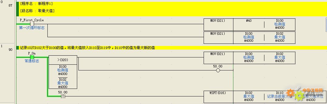

如果你仅仅取一个最大值还是很容易的;
假如你测量值放在D100   最大值放D102内;
开机先将D100值传到D102内;
然后一直执行比较指令,当D100大于D102时,D100值传送到D102,这样就可以保证D102一直是最大的;

根据楼上的意思,用OMRON软件作了一个

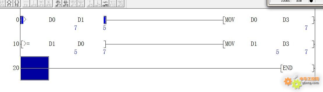

1197
jiesiliu10
文章数:130
历史总积分:1197
注册时间:2011/3/22
发表于:2013/6/14 17:21:39
如图D3

如果要100个数值,1000个数据之中取最大的,只需要加多个D,做中间人就可以啦。就像C语言那种比较大小一样的。多思考
1197
jiesiliu10
文章数:130
历史总积分:1197
注册时间:2011/3/22
发表于:2013/6/14 17:24:26
以下是引用jiesiliu10在2013/6/14 17:21:39的发言:
如图D3
这个D1是记录之前的数
