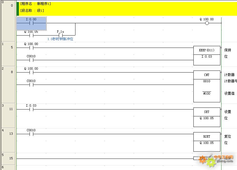

此梯形图怎样工作?
000.00 000.03
100.00 100.05
如果是继电器输出,100.00 什么结果?

输入位不能用于控制位状态的指令

如说的有错误,楼下的指正并补上.

不知道楼主要干什么,测试OMRON的PLC质量吗

测试继电器输出寿命?

本来要给你加分,现在修改了,对不对?请把程序模拟一下就知道了。
记得你描述整个工作工程:0.00 on,100.00输出100次,间隔0.1s,0.03震荡,一个扫描周期通,一个扫描周期断(错了-以0.1s为周期),继电器空载几百万次(没查到原始资料,几百万次太少了,早期CxxP的是5千万次,也许这是现在机器使不住的原因之一)
你现在的结论,可能代表大多数的看法,这也是我曾提出:输入通过设置变输出使用,为什么这样用,其中之一,版权问题,在就是增加解读难度......
此截图能说明:输入可以用指令控制状态。

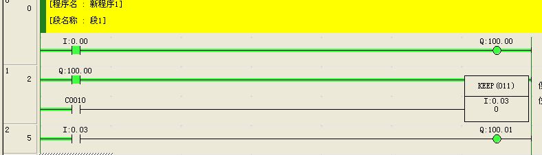

请不要简单提问:0.03 off 100.01 为什么on
肯定有原因。

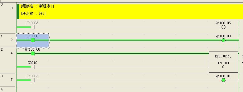

另一使用特例
看看截然不同的输出结果
充分利用,程序还加什么密。

我觉得你上的图有误 你肯定是编写好程序后没编译

你不是在监视模式,可能是在编程模式
