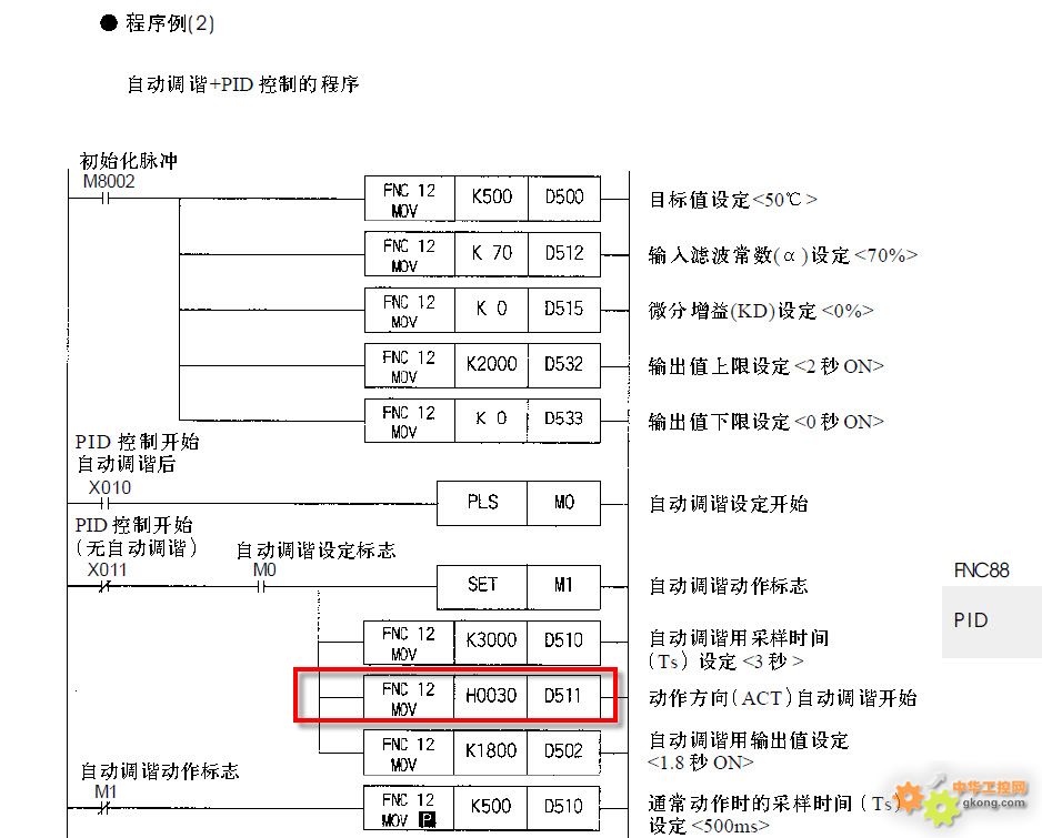

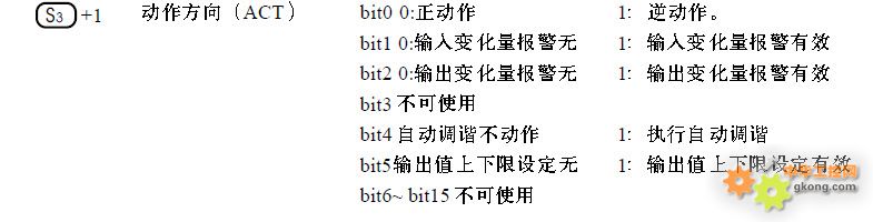

有一问题百思不得其解,关于三菱PID指令,手册305页有一程序例,动作方向字为什么是H30 ,H30的意思是执行自动调谐同输出值上下限设定有效,那为什么没有选择是正动作还是逆动作,加热应是逆动作,那bit0也应该为ON,所以应该是H31才对,为什么会是H30?

为什么觉得加热是逆动作?案例没有说明相关条件啊
