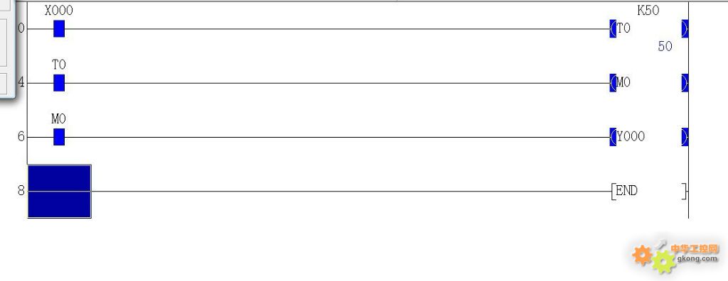

就好比这个梯形图。X0为ON时 T0闭合后 M0闭合接着Y0闭合。到最后是T0 M0 Y0都闭合状态
这时我就疑惑了。PLC不是循环扫描的么。 一个循环扫描后 再从头开始一个循环扫描? 怎么T0 M0 Y0一直保持导通状态了(不扫描了?)。
还有就是 输出情况。为什么程序扫描到END后 所有的才统一输出?(记得以前在大学弄PLC的时候,Y0-Y3分别控制4个指示灯,可是当Y0导通的时候,相应的指示灯也就马上亮了,立即输出结果了。并不是扫描到END后 所有指示灯才统一输出啊)

循环扫描大致是,程序从开头执行到末尾后,又从头开始,如此反复;
若某个元件,在每次扫描到其“线圈”时,使它“On”的执行条件均成立,则表现为一直“On”。
对于输出情况,“程序扫描到END后 所有的才统一输出”,想来是由其设计决定的,可以不了解其原因;
关于“相应的指示灯也就马上亮了……”,其原因,一个是扫描周期较短(感觉上是立即) ,一个是在扫描期间(扫描到他处时)结果保持了,直到再次改变状态。
这是显而易见的。
别人判断你还在呼吸空气的依据不是因为你的状态(站着或者躺着),同样扫描的终止也不是依据元件的状态(关断或者导通)。
为了保持外部触点数据在扫描期间的一致性。相信你也无法忍受程序扫描第一行时变量值为1而第二行突然变0的状态。

你X0断开了看Y0还有输出吗?
另外,扫描的周期是毫秒级的,以你的视力反应能力,不论旧扫描中立即输出,还是到END后输出,你是绝对看不出来的;

还有一个想不明白。就是如果重新扫描 为什么时间继电器不是从0开始重新计数。而是一直维持在50.?

你主要的原因是没有把时间继电器OFF,OFF后就归零啦!自己写个程序仿真试试哈!

你的图是 把x0按下的时候 t0 Y0才接通..释放的时候两个都断开..
所以 循环扫描是没错的..
如果需要Y0一直接通 需要加自锁...
关于后面的一个问题是...plc的频率...人类是望尘莫及的......
