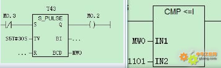

我在T43的BCD端处接MW0,把剩余时间保存到MW0。。。然后用比较器,当mw0小于等于1101(25)时导通。怎么模拟时结果是错误的?初学者。。。。还有mw0的初始值怎么赋予啊?我模拟的时候mw0的初始值似乎不是0
有什么适合初学者看的s7-300编程的书本么?大学的教科书好烂。。。

哎,Bcd,整形傻傻分不清楚……Bcd的25,其二进制为0010 0101

能初始设定mw0的数值么?

可以的,不过注意别相互干扰

怎么设定?

用初始化脉冲进行MOV
