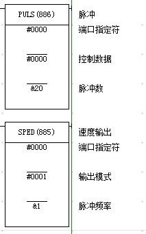

我用这两个指令来输出脉冲后,用什么方法可以收集到当前脉冲已经输出了多少呢?
本人是新手。。。

啊啊 啊啊啊啊啊A276区域不就是实时显示么。。。。。。。笨啊
