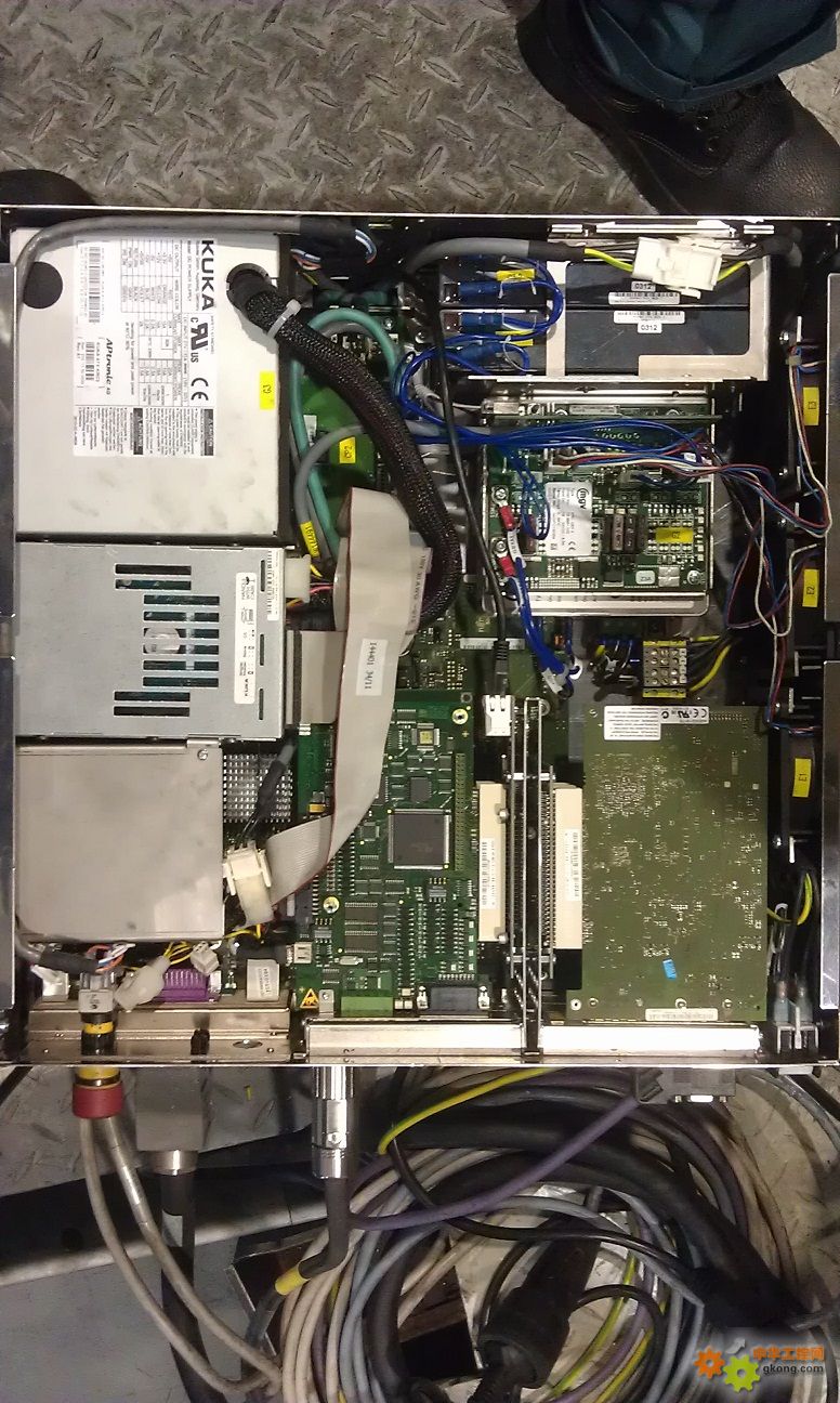

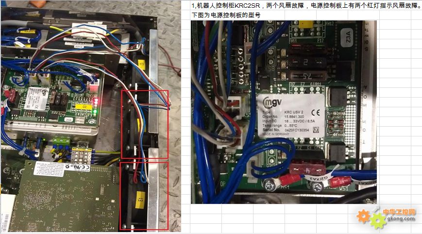

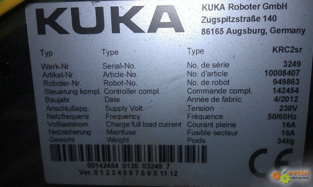

上一周一个kuka的控制柜 KRC2sr 的两个风扇不转,不能够在自动模式上电运行,一直提示风扇错误。

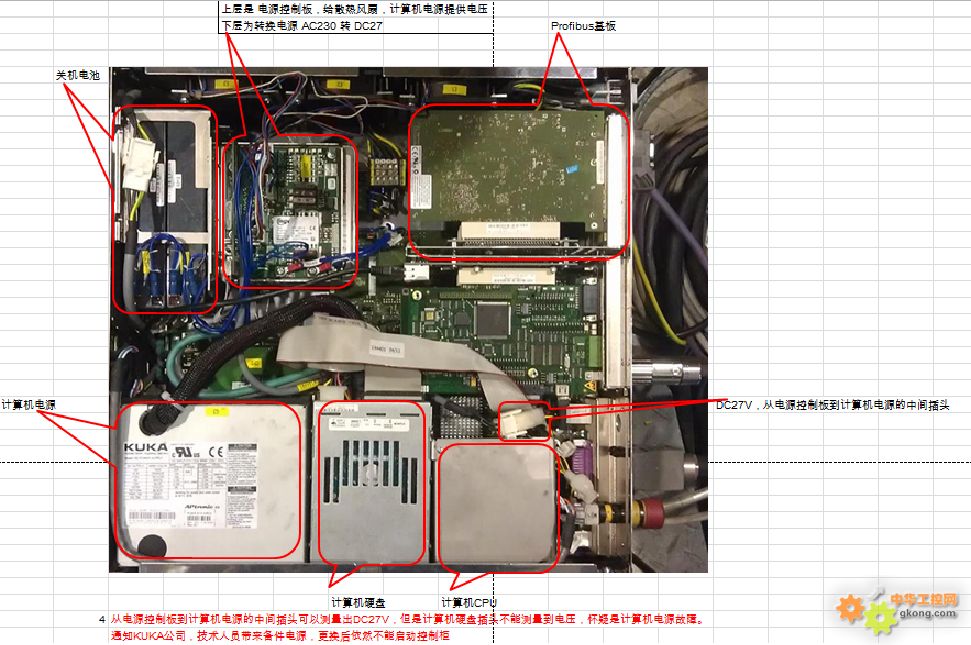

这个控制柜分两层,上层是计算机系统部分,下层是机器人伺服控制部分。
在这个处理过程中,我有三天的时间不在现场,
据在现场的同事讲,另外一台同型号的机器人在拆下 散热风扇后 机器人可以正常运行,没有报警。之后我也未验证。

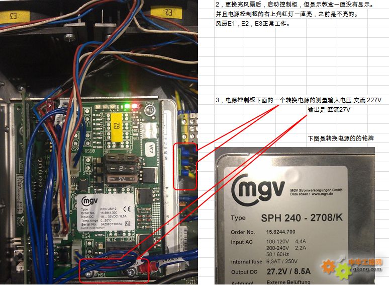

他们从另外一台同型号的机器人在拆下 散热风扇更换到这个机器人上,重启后示教盒没有显示。电源控制板上有红灯提示报警。
之后我检查了转换电源的输入输出,电源控制板的 输入输出,都正常。

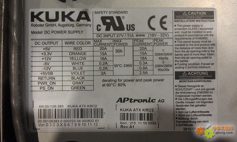

只有计算机电源的输出没有,计算机电源是DC27V输入的特殊电源啊,没有通用备件,而且比较难拆,几乎要将整个上层掀起来才能拆掉电源。

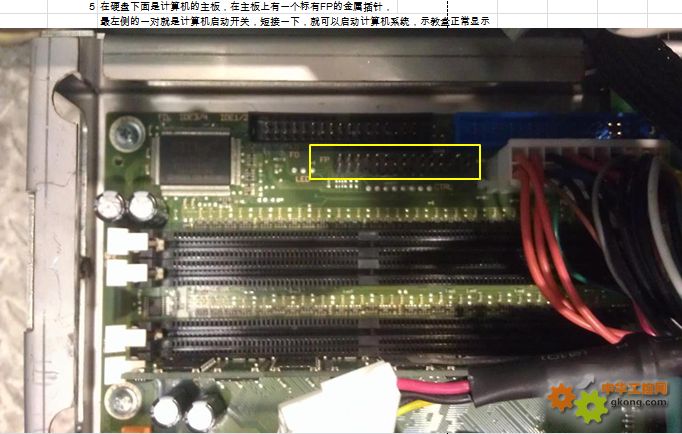

通知KUKA公司, 技术人员到现场后更换计算机电源,但是仍然不能启动。之后在计算机主板上短接了计算机启动插针后可以正常启动。
kuka技术人员,推测应该是在更换风扇的过程中发生短路,计算机系统被保护,不能启动。
计算机电源铭牌
这是机器人控制柜的铭牌

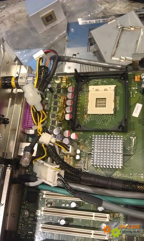

以下处理过程:
控制柜比较紧凑,在更换计算机电源是不得不拆了很多的东西,
拆下的CPU 及散热片
整体
