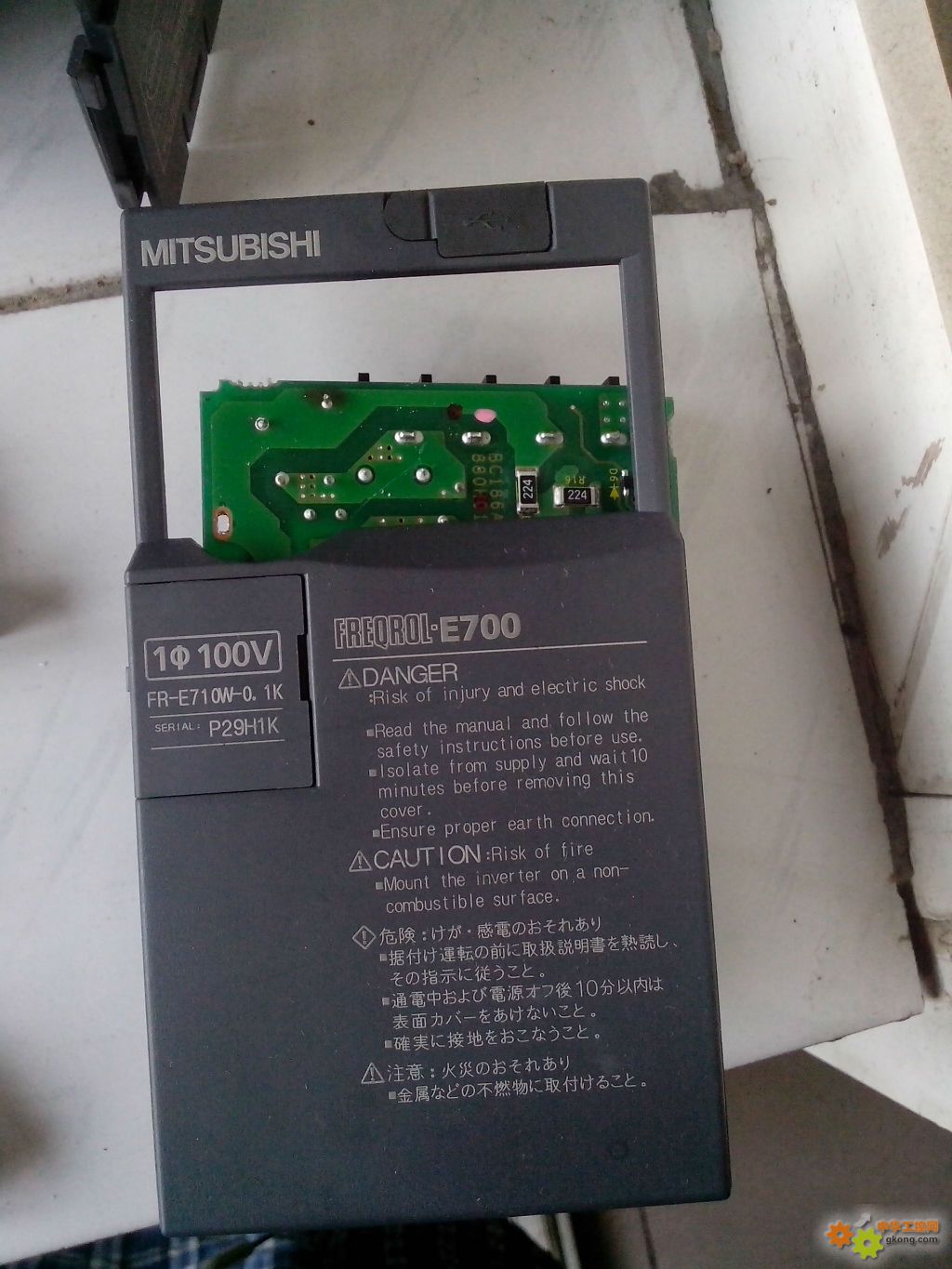

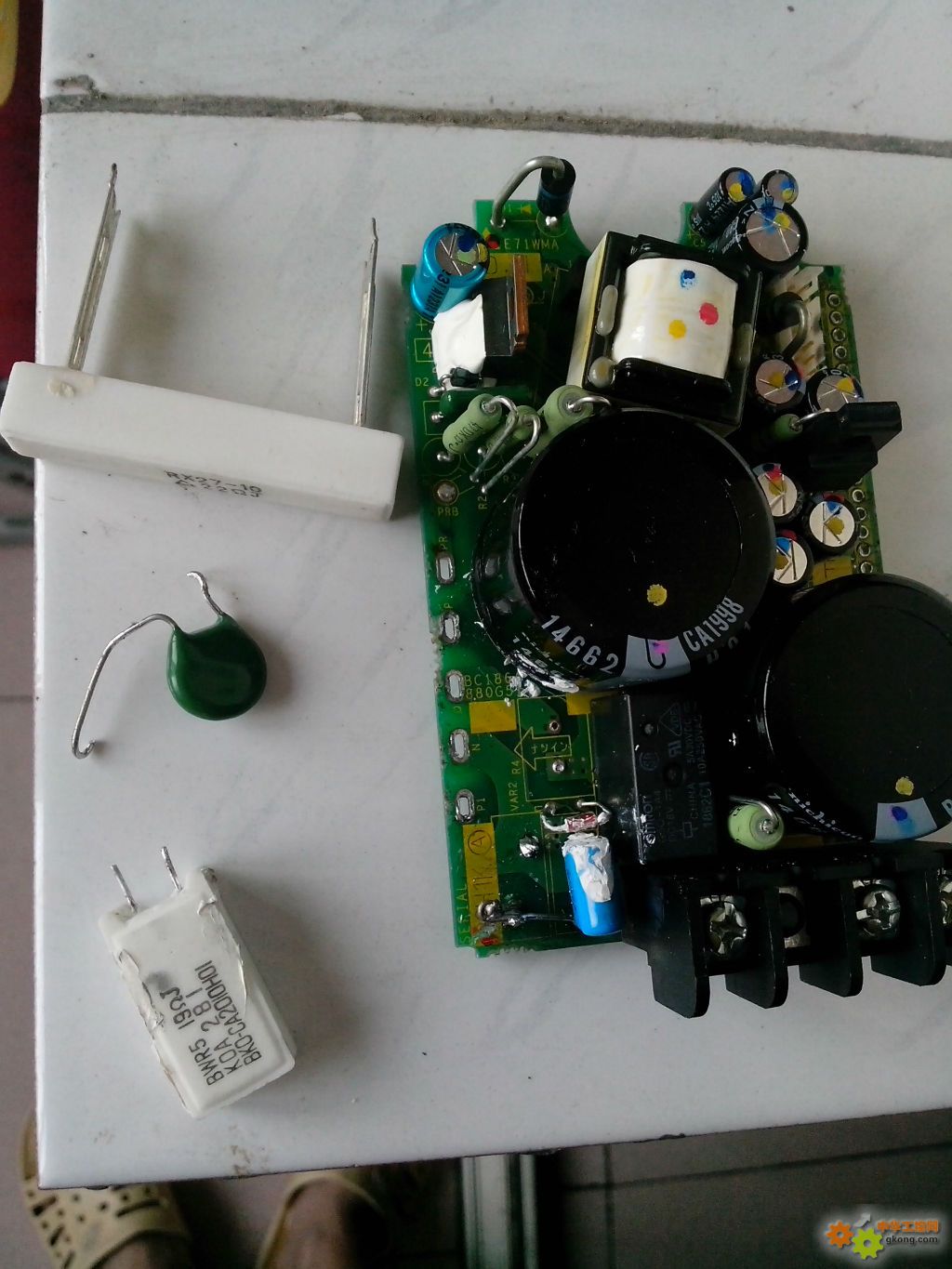

单相100VAC输入,200VAC输出,100W,驱动电机40W
想起时正是忘记,V信:firedphoenix_he
千古最难觅知音
面山闻水思伊人
4666
firedphoenix
文章数:1318
历史总积分:4666
注册时间:2004/3/13
我秀我做2014
发表于:2013/6/6 21:22:16
因为俺从来没专修变频,开始一量直流母线对输入,发现一相对P、N都不通,P、N与变频输出间均未见异常。而且,基板与电容板焊得死死的,俺没工具焊下来,除看压敏电阻烧坏以外,根本不能检测出其它器件问题。索性就认为此相两桥臂坏了,外加了两个二极管充当桥臂。

因生产紧急,俺建议厂家用能采购到的国产变频暂替代。于是找到厂家,毕竟人家是变频专家,一听变频型号,就说“怎么可能输入100V输出200V”,俺一想,也对呀,100V整流出来也才100多V,怎么会输出200V呢?就假装说了句,那是倍压整流。
回头一查资料,一琢磨,果然应该是倍压整流的。但因为焊不开基板,没电路图,根本无法知道到底是哪里出问题。单相输入一端对PN正常,另一端不能,只能说,不通的这一路,中间环节有问题。这一切,是用俺10块钱的小小玩具指针万用表测量的。电阻测不准,最多测个导通,能感知电容充放电。

发表于:2013/6/6 21:39:28

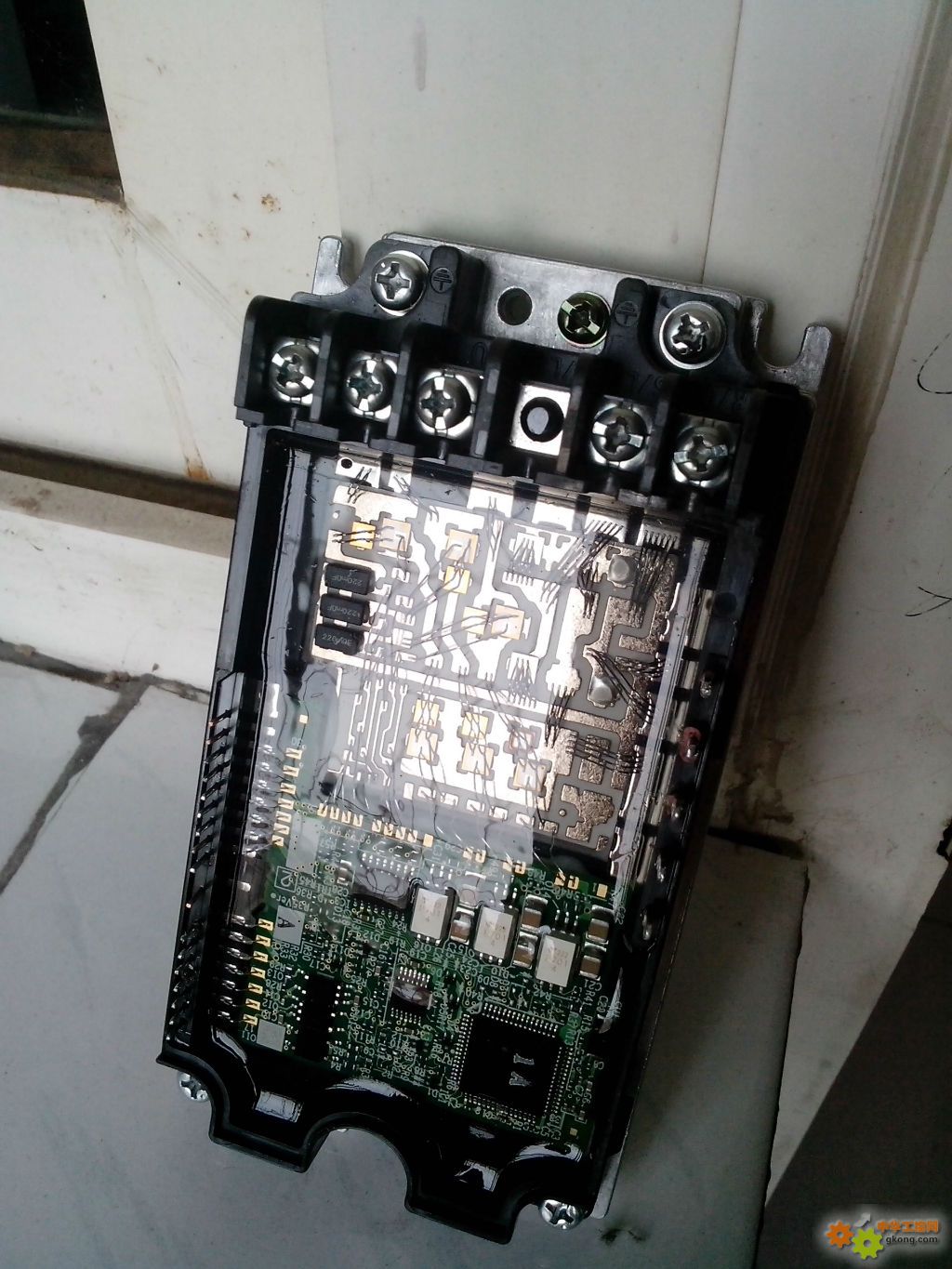

看见电容板上那5个大焊盘了吗?
那十几个小焊盘和5个大焊盘,大概花了俺三个小时左右,才焊下来。
1、吸锡器抽不动焊锡。2、焊时间长了怕把板内器件过热烧坏,所以焊焊停停。3、一次吸锡不净,下次再吸,因为设备原焊锡熔点高,焊盘下的锡很难再熔透。4、只好反复用俺手里低熔点的焊锡补上,再熔,再吸。5、尤其大焊盘,以前的老锡真得是极牢固,俺用新锡带老锡,最困难的两个孔,怕是反复熔了不下10次才吸透。
中间想试用过编织铜线,无奈俺只是一个臭打工搞工控设计的,不是专搞设备的,手上没好家伙。到外面的五金店买了1米质量很差的电视用铜轴电缆,用它的编织线,根本带不下多少老锡来,索性放弃。
N久N次之后,连拉再扯,终于把电容板从基板上搞下来。出现了惊人一幕,就是上面的图片

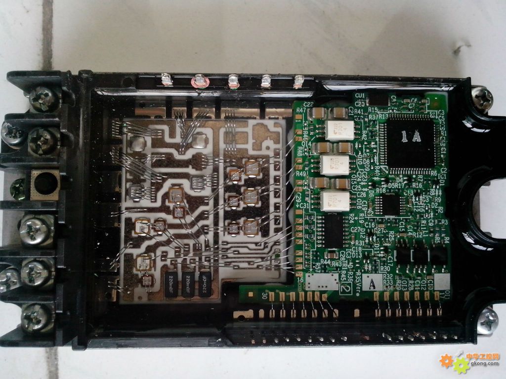

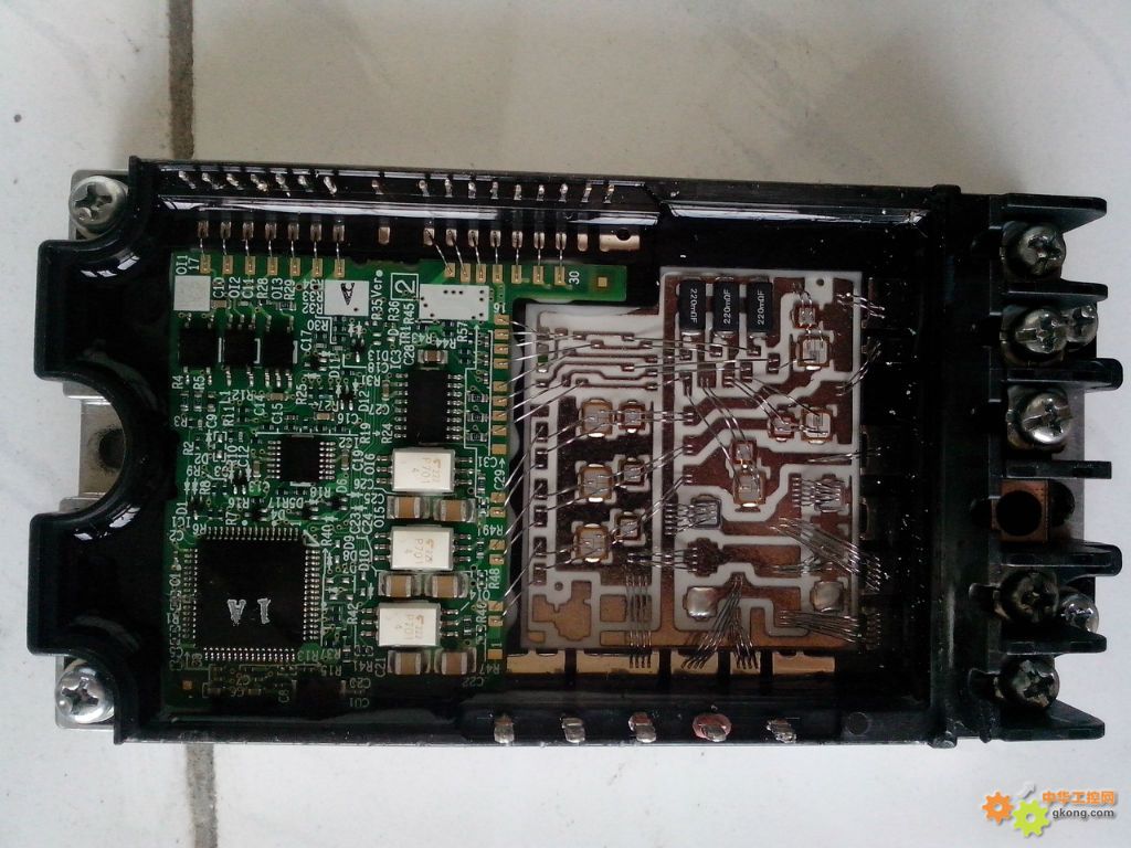

发表于:2013/6/6 21:47:13

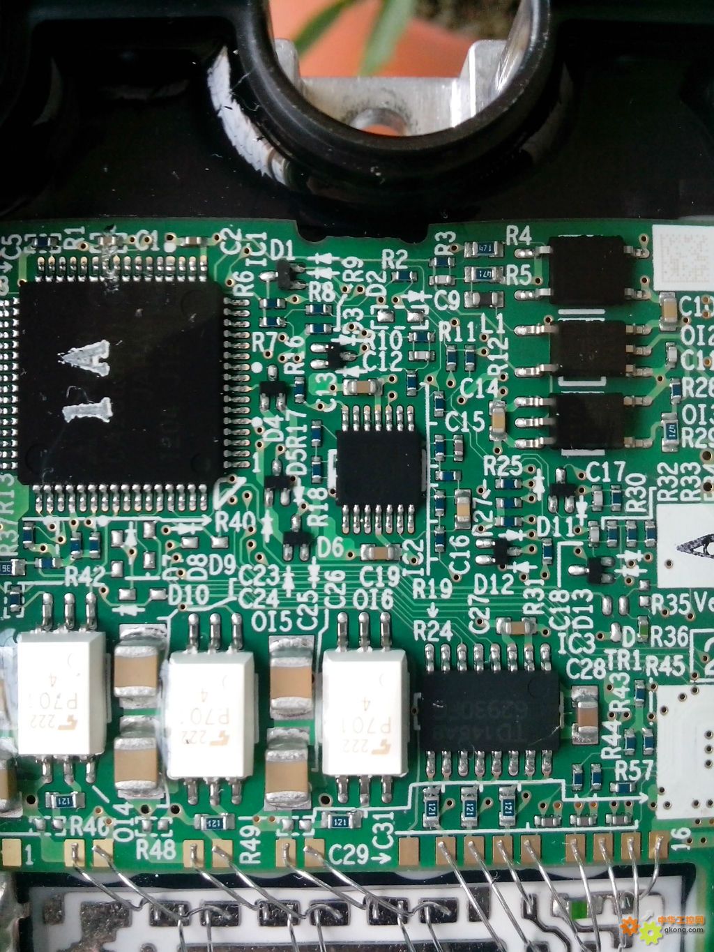

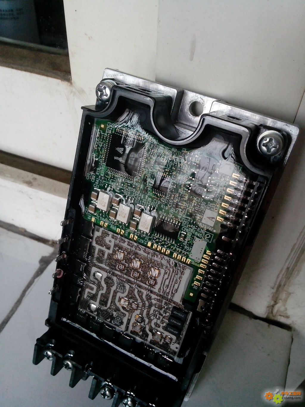

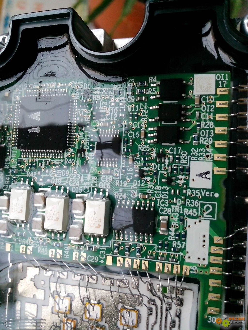

基板上的半导体,就是小日本的捷作,不得不让俺佩服——这100W的东东,在中国市场上也不过几百块钱的东东,小日本做得这么精致。板子上一堆果冻似的透明水状物,透明度极好。俺少见多怪,这玩意儿是想防水防尘?防止那小米粒大小的阻容之间虚连?半导体上用金属线引到引脚——就是为了防焊接时过热?
看人家工艺上想得够全面。

发表于:2013/6/6 22:05:55
原谅俺的暴力吧,俺实在没有耐心了,带下来焊盘的,不是两面带引线的焊孔,单面焊上就可以的。
电容板拆下来,很容易能从板上顺藤摸瓜,找到对P、N有问题的一端到P、N之间,直接就是一充电电阻19欧、5W连到电容嘛,跟俺查到的两电容替换两二极管的桥式倍压一模一样。俺10块钱的万用表证明,充电电阻坏了。理论上讲,充电电阻给电容充电到一定程度,变频控制旁路继电器旁路掉电阻。
原来,变频接电都不亮,俺初次外接二极管的尝试后,变频亮了(算俺运气还好,俺用5408,二极管没爆,基板上那蚀刻的东东,也没看出爆来)。报UU后,俺在现场用人家的万用表,测得母线电压150左右,而正常的变频300V左右。恰好是倍压没倍上去嘛。
旁路继电器能不能工作,俺还没进行测试。暂不管它了,先找到电阻再说,从我们这所谓中等城市的衰落的电子市场上,找到了10W22欧的大个头卧式电阻三块钱一个,不管能不能用,先买着准备吧,总比没有强。俺老婆懂事,说你从网上找找吧,于是淘宝上找立式电阻,找到了5W20欧,8块钱10个,运费10块,又花了18,买了10个电阻当存货表情。现在电阻在路上了。
压敏电阻最先爆的,没找到14V471,好象用了俺这儿有20K471,个头太大不好放,就用10V471代的,该爆总会爆,就不管它了。。。。。

发表于:2013/6/6 22:14:45
其实这变频,是小日本儿在我们的国土上,自己整坏的。谁知道他是不是把220接进来?或者是把220/100的变压器接反了?压敏电阻烧毁,定然是母线过压;好好的充电电阻断了,按说与压敏烧毁也应相关?设备原来是正常工作的,移机之后发现故障,若非过压,很难判断变频故障产生的原因。
小日本儿当然是不会承认他自己做错了什么的。
等电阻到货,试过之后再说吧。
