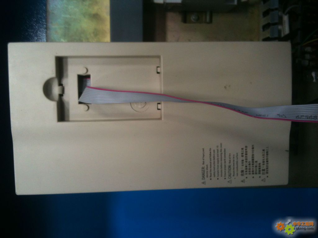

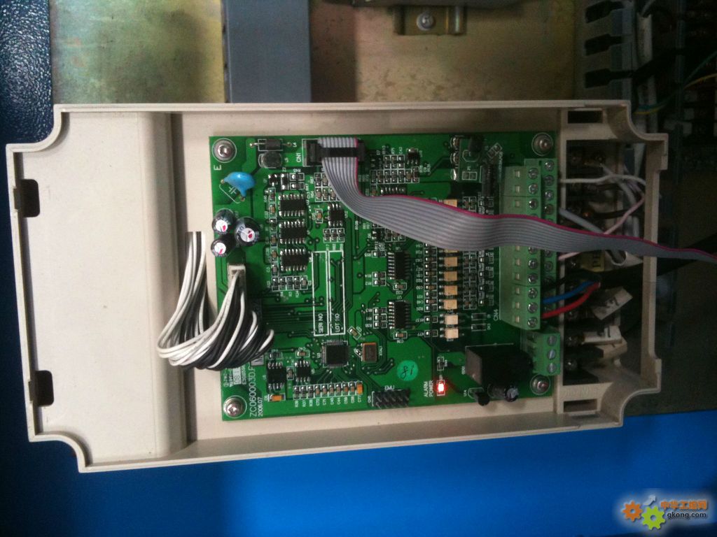

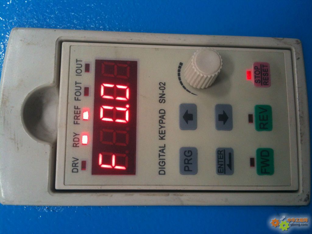

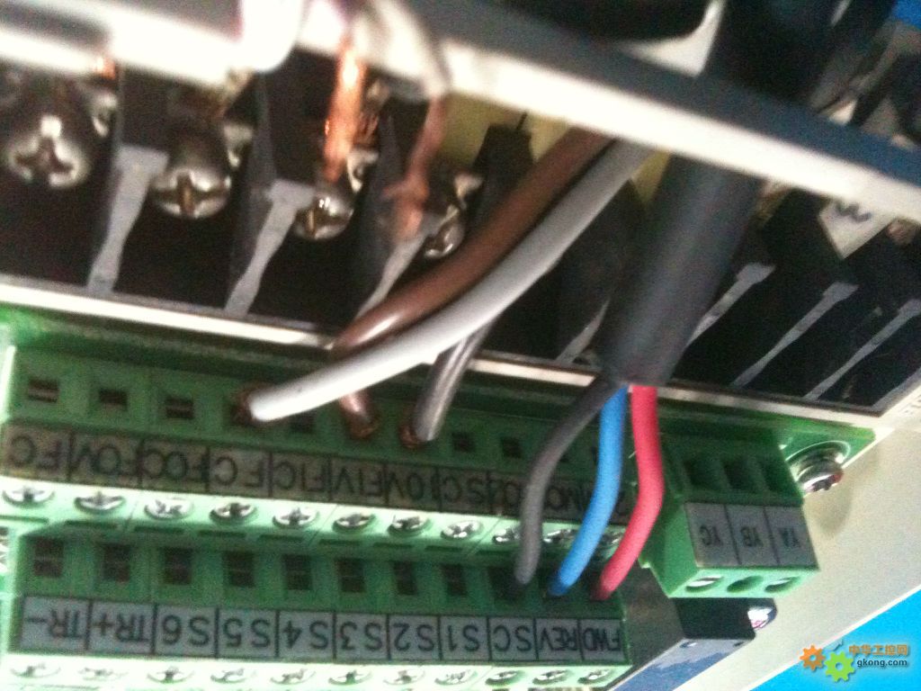

矢量变频器,不知道什么牌子。需要调参数,用来电机正反转的。还有没有GND端子,转速表怎么接。附图!!

侧面没有铭牌吗

没有啊。也没有任何标志。

SC是不是FWD和REV的公共端啊?

SC是不是FWD和REV的公共端啊?
估计是

看外观和台达的风格很接近!

现在的控制线只接了正反转控制及一个调速电位器;

有烙铁吗?有了就焊接到蓝色安规电容靠近电解电容的那个脚,应该就是GND,控制芯片好象462或562;属于假矢量,
