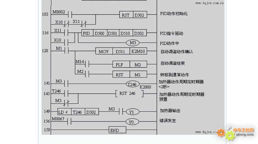

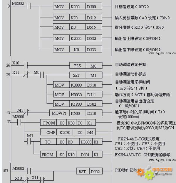

请教大神们。 为什么 第47步开始只需要设置采样时间(动作方向,MV为什么不设置)
第128步到141步之间中的MOV D511 K2M10 以及下面的 M14常开 下降沿脉冲 M2是干嘛的
最后自动调谐PID控制 和无自动调谐PID控制的区别 问的有点多。。但是真心不是很理解求帮忙解释下
