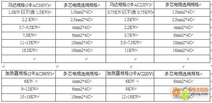

我是刚入行 很多不懂  希望前辈可以指导下
各个平方铜芯线与电流  功率之间的计算方法
希望前辈可以告诉小子 谢谢!!

附件:
[本地下载]

一般大概计算的:
1mm 约4A电流,
电流数=2倍 功率。
举个例子:22kw电机  为44~45A电流 用16mm就好了

不是这么简单的。
要看负载性质/运行环境/距离长短/工作时间/等因数来综合考量,才能物尽其用。
