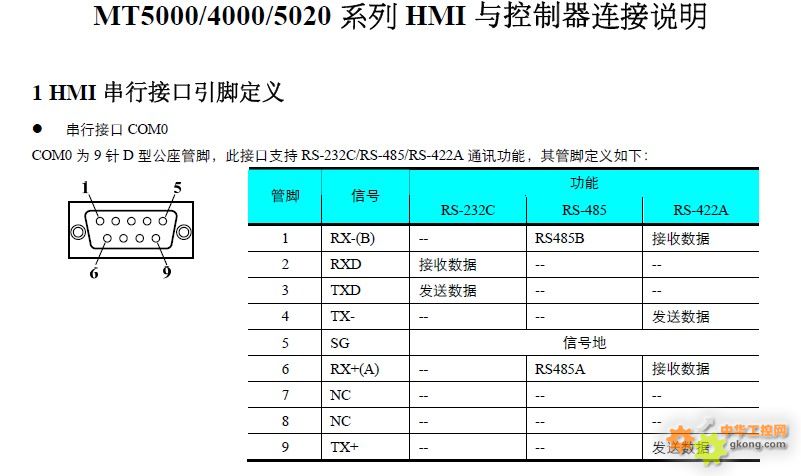

上图是软件说明书的串口定义,但不一定适用于ET070。

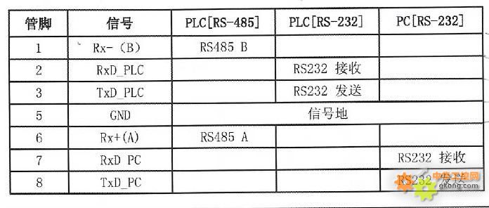

这是随机所带的ET070说明书的定义,但是却没有了4和9脚的定义,难不成我还得再次拆壳查看?

经外部简单测量证实4和9脚非空。好,先认为它就是一个标准232口,今天就来鼓捣鼓捣不经芯片电平转换的低成本连接方法。

哈哈 那不是很清楚表明MT5000/4000/5020?
ET070没有422
你看行不行
1-Rx— ...... (4-Tx- .... 1-Rx-)
6-Rx+ ...... (7-Tx+ .... 2-Rx+)
5-GND ...... 3-GND?(接不接?接一端?)

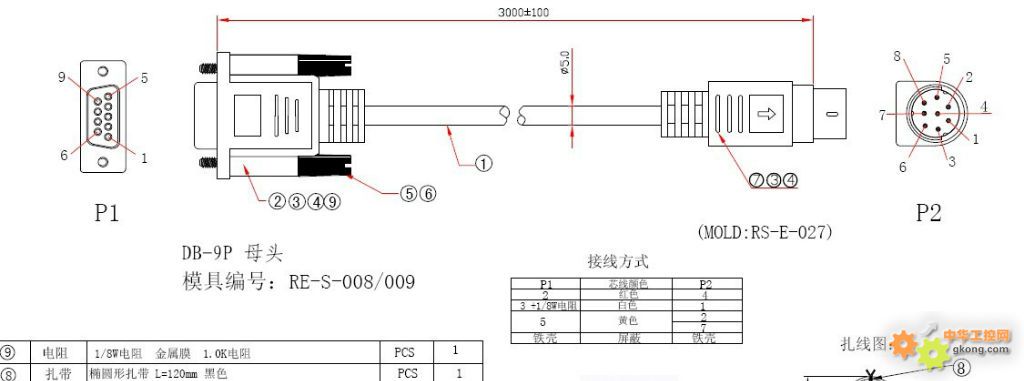

ET070的确不支持422通讯方式,具体接线方法如下如所示

ET070 2,3 那不是232口吗?专业厂设计?

嗯,提供了几种组合,测试结果全部No,首先用PC连PLC来测试线,连不上就没戏了。
e版提供的接线OK,这与我曾经用过的一条编程线相仿(仅取消232端的4-6、7-8,少用一支电阻)。
