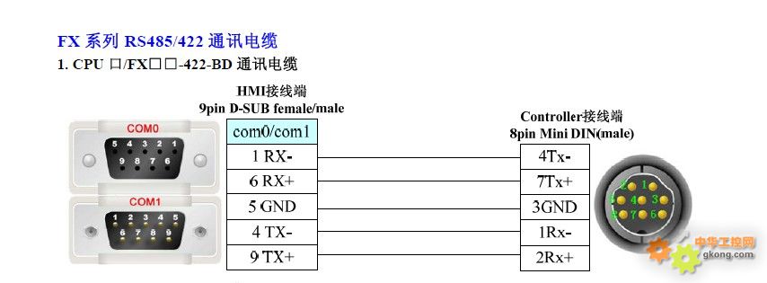

发表于:2013/6/11 17:36:13
#16楼
此图是软件说明书介绍与FX系列的通讯电缆连接图,按图做了一条,无论属性怎样设置均无法通讯。不知套餐所配的成品线会怎样?最终还是用了其貌不扬的带MAX232+MAX488芯片的编程电缆才连接成功。

发表于:2013/6/12 21:07:08
#17楼
楼上的你把1和2对调,3和5对调一下。
貌似图纸有误。。。

#18楼
我说的是8针圆头。。。

发表于:2013/6/13 12:05:06
#19楼
呵呵,8针圆头管脚排列和定义图上都无错。错的可能是屏的com0/com1定义,与随机所附的简易说明书有差别,这下就傻眼了,得好好研究一下。
