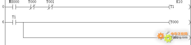

在FX2N上可以正常使用,但是 在FX1N上是死循环,就是T1定时时间反复从0-9 0-9无限次的循环,Y0 Y1都没动作。
麻烦大家给看看,好吗?

呵呵;Y0 Y1是有输出的,不过仅仅输出一个扫描周期,你看不到而已;

都可以使用,结果都是一样。

1楼说的没错,只是扫描周期太快,你没看见,你如果再加一个指令就会看见了
请问加个什么指令可以看到?谢谢!

INCP D0

这不叫死循环,叫振荡。

“在FX2N上可以正常使用”,是在PLC上试验的吗?刚刚搜索了一下,FX2N中的T1是一般型定时器。
5楼介绍的方法,可对Y0接通次数计数。

对于T1,FX1N与FX2N没有什么区别;
不同的是二个的CPU运算速度不同,所以程序的扫描周期上FX2N时间要短一些;

在FX2N上可以正常使用
程序的扫描周期上FX2N时间要短一些
楼主你再仔细看看
