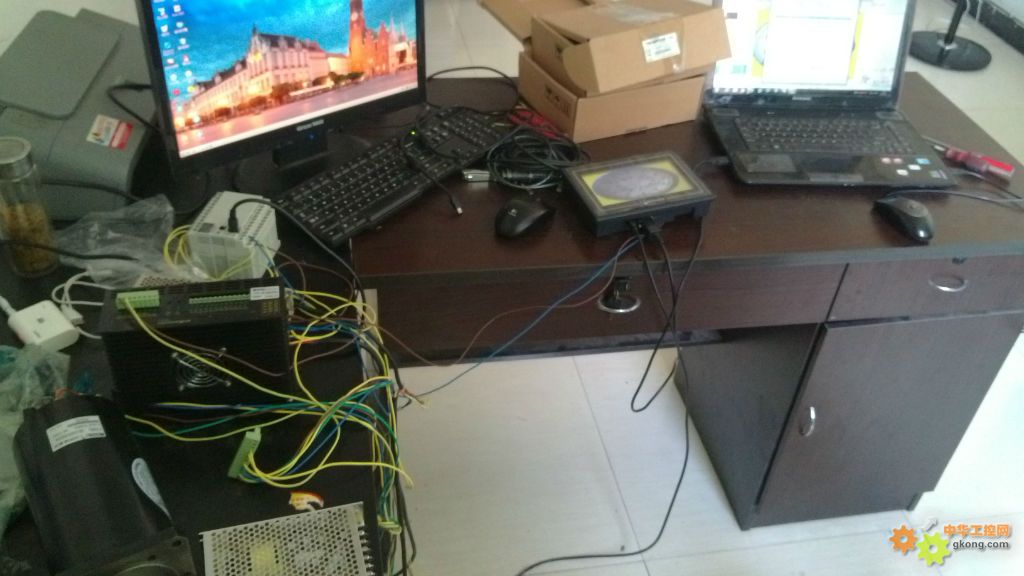

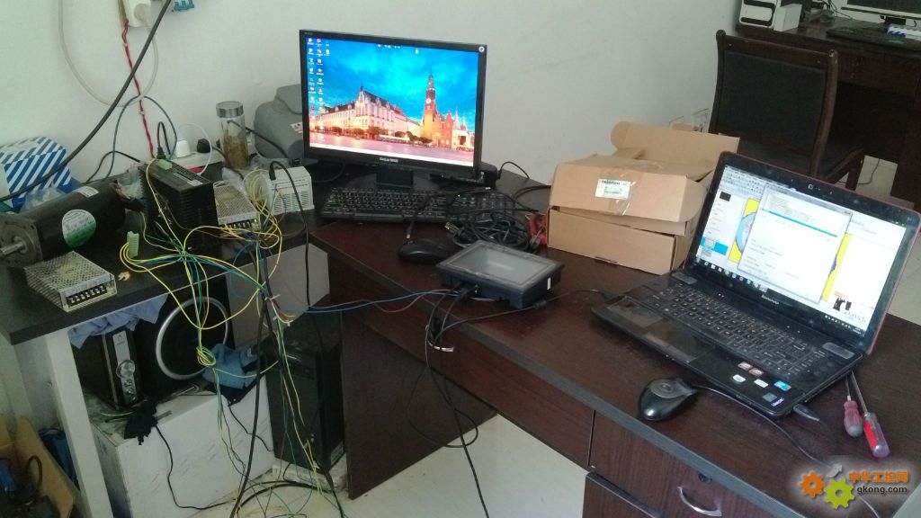

今天调试程序,要下载触摸屏程序,把所有设备通电后,开始下载。可是不管怎么弄就是无法下载进去。威纶TK6070iH,电脑提示检查密码和USB连接线,我怎么查这个线也没有问题,电脑也没有问题。于是乎又是三台电脑上阵,换了三个屏,三条数据线,全部无法下载。然后打威纶通售后电话,售后的也说不清楚,没有见过这个问题。
没办法,我拿一个本本到机器上去试,机器上去下载,又可以了。然后再把电脑和线拿回来下载,又不行。
这只能认为是屏坏了,为了今天能干活,我把另外一个本本也拿到现场的机器上去载程序,也没有问题。于是把那个下载好的屏取回来,这下子又不行了。
真是见鬼了,怎么就做事的地方不行了呢?于是把我没有办法下载的那三个拿下车间去,全部都可以下载。
这下子总算是明白了,是我的现场有问题。
想想这应该是干扰了,环境干扰只有刚接的一套五相步进电机。拔掉五相步进电机程序可以下载,再接上五相步进电机马上连接不上。
这个问题弄了我最少六个小时。

TK 的屏不怎么样。 经常遇到这样的事情。 都是干扰引起的。

换个好的USB线试试看,那种带屏蔽带2头磁环的还比较粗的应该能解决。线的价格不底哦
