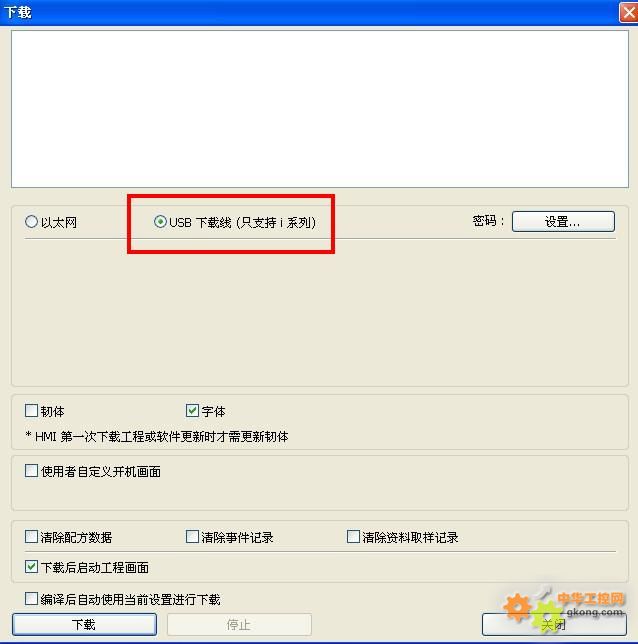

大家好,最近才开始接触威纶通的HMI我下载了EB8000软件,但发现跟MT6070T连接时,MT6070T没有以太网接口,该怎么办?谢谢!

呵呵;
上面MINI的USB接口总有吧;
难不成没有以太网口程序就下载不了;

USB线 U盘都可以下载

用USB可以的

呵呵;
上面MINI的USB接口总有吧;
难不成没有以太网口程序就下载不了; 对呀!!
