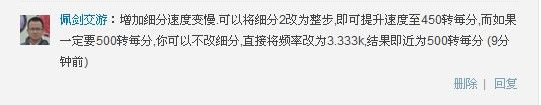

发表于:2013/6/4 14:33:58
#11楼
微博网友回复:
