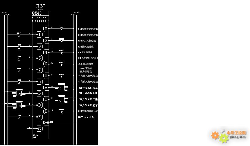

第一次使用三菱PLC,不知道怎么接线,有没有相关资料,发一下
谢谢

根据具体型号找其对应的硬件说明,随机的那个说明文档中也有接线说明的。

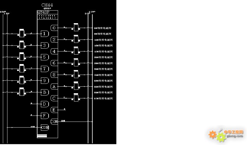

发表于:2013/5/31 8:31:59
FX的输入端将COM点短接,输出侧的一个COM对应着几个输出点.
如果是Q系列的PLC,输入输出可参考下面的图
