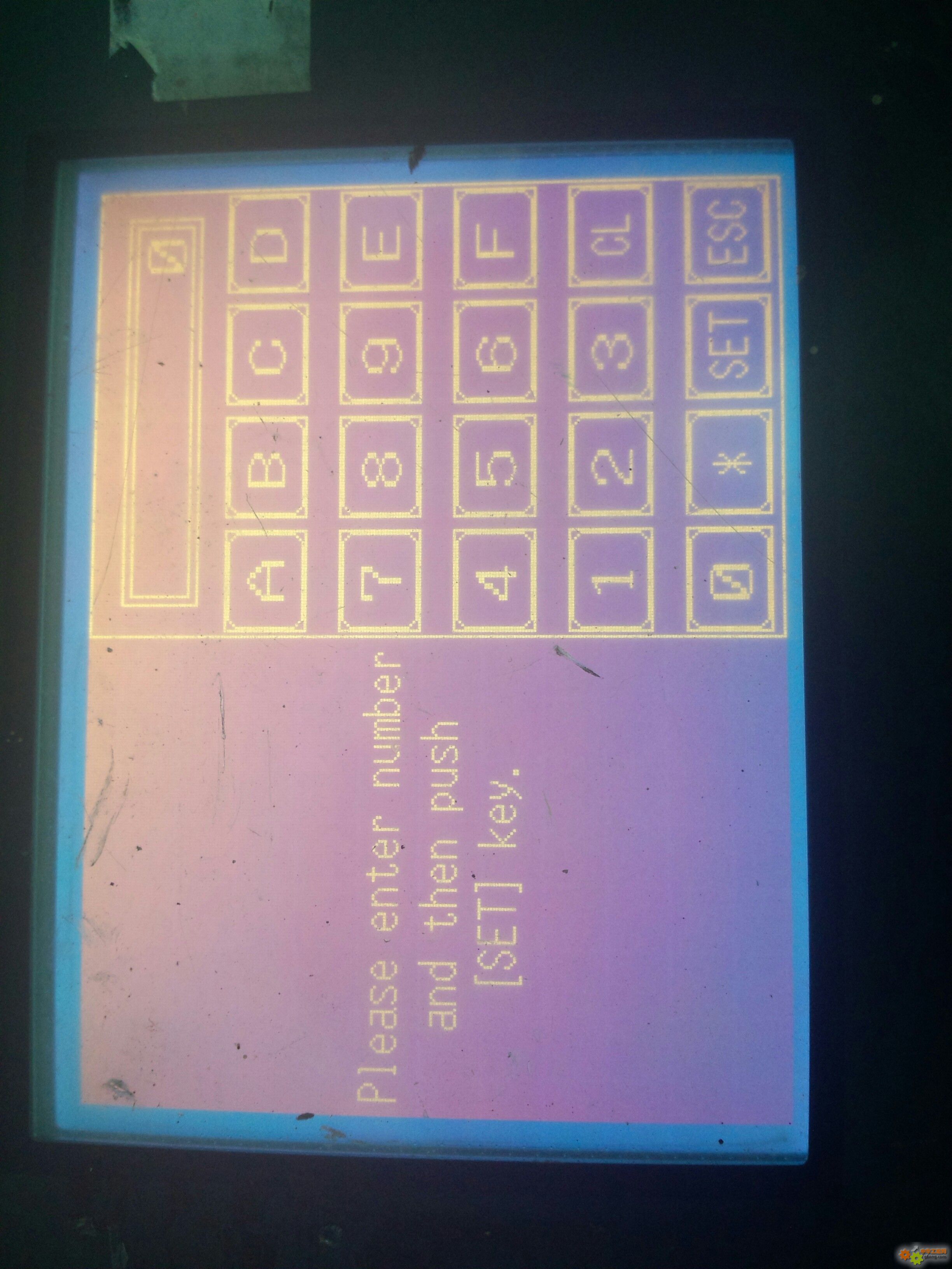

朋友给我的,我刚学的,不会玩。请问怎么能把密码解除了?还有能给我发个软件吗?要中文的。谢谢了!

呵呵;慢慢学吧;这款的型号为GP37W2-BG41-24V;

请中创贸易版主给指点一二吧,这个密码怎么把它解除了呀

13的二进制

你能给我讲清楚一点嘛 大师

OFFLINE通用密码是1101

风版主果然神功盖世,果然进去了。多谢谢啊!我现在就从这款开始学起,望各位大侠多指导。问到很菜的问题时,请不要见怪。

请问一下风版,这个屏怎么显示中文啊

呵呵;这款用户的程序可以支持中文显示的;
不过系统的菜单只有英文/日文;
