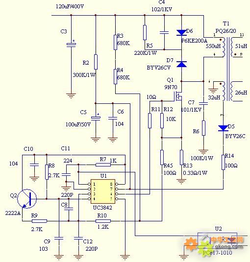

我先问下各位大侠我看了咸工的变频器电路原理图集一书开关电源部分,图集和变频器电路维修与故障分析这俩本书发现再说到康沃5.5KW电路图时,说到开关电源启动电路部分时,R40。R41。LED。组成的但我手头有个G3的3.7的起动电路并不像电路图中有2各电阻和LED串联而形成启动给3844B提供启动电流切是由R2.R4.R3。R1.到LED负极完全不能形成启动电路给3844B提供电流,而原书则是由R40.R41两电阻直接和LED串联而形成不知是我跑错线路还是怎么回事?请个位大侠指点迷津谢过新手没办法

你仔细查一下吧,直流母线+有几个串联电阻经LED到启振板上。

什么也不想多说,也相信楼主的真心,但还是希望楼主以手上的实物画个原理图发上来,看能否得到帮助。
我说的原理图并不是全图,楼主只需画38xx组成的开关电源的初级部分,即高压则如图:
