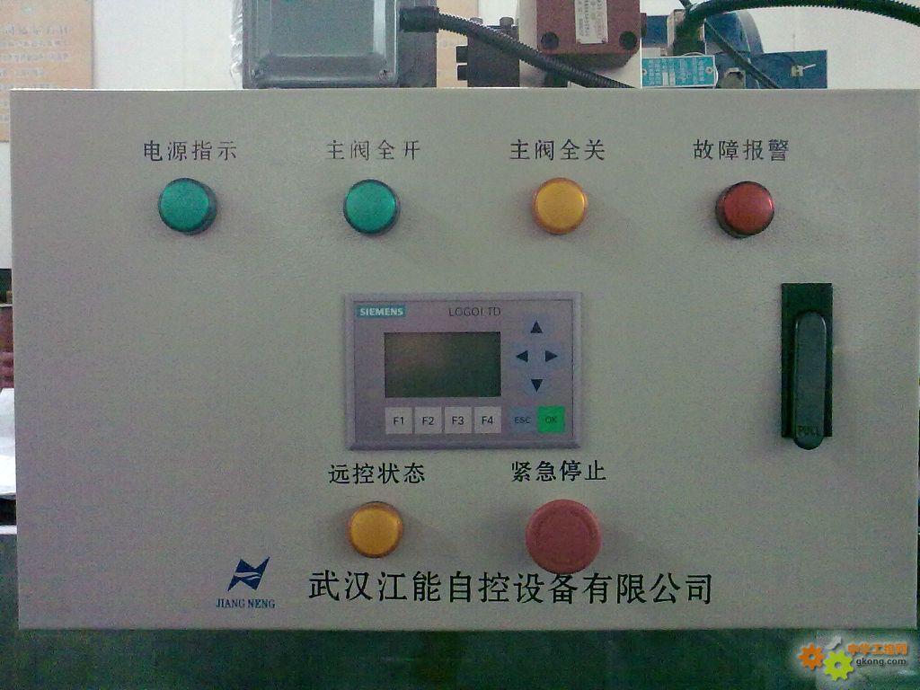

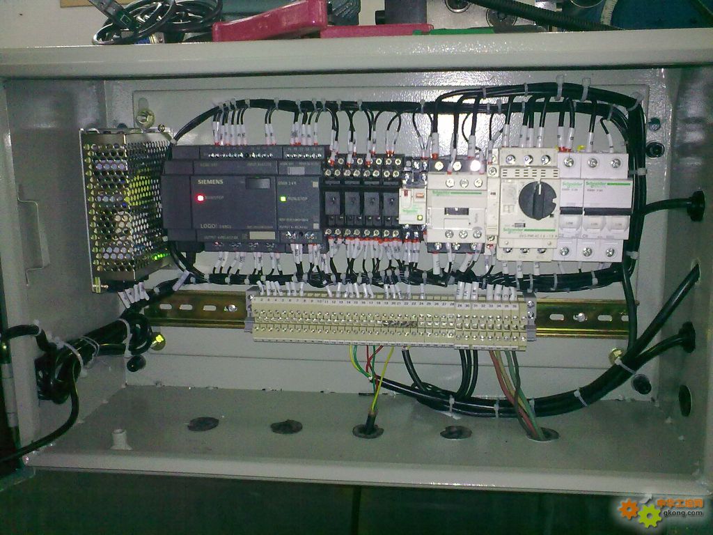

由于这次公司是头一回使用siemens的LOGO!产品,而产品的应用已经是比较成熟的了,所以吧注重点放在了外观上面,虽然中华工控网上发来的体验产品是带显示屏的,但是觉得显示的屏幕小了点(对于我公司电气控制柜的设计而言),就干脆换了不带显示屏的LOGO!再配上LOGO!TD文本显示器,这样就可以在电气控制柜的面板上来操作控制柜了,图片如下
补充说明一下,公司主要做水电站阀门控制及水电站调速器。上面的图片是用在阀门控制柜上后的图片,当然了,这些天正在整理体验报告的,想深入的了解一下LOGO!在整个阀门控制柜上的应用的的话,欢迎关注我发的帖哦。体验报告写完后我就会提交给工控网的,望能与工控爱好者一起学习,多多交流。表情

LOGO只要功能上能达到要求,稳定性还是相当不错的;
那个LOGO的TD文本与TD200文本比价低一点吗?

是的哦 也便宜不了多少的

楼主的意思是文本显示器可以对LOGO进行编程吗?

不可以;

那还不难受死!编程还是笔记本呀!
