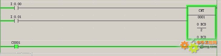

第一次运行,启动按钮都没按,灯泡直接亮了,求原因。。。
0.00启动
0.01复位

找到原因了。。。。。。

计数器的值是相等的。用的是2 表示CH ,值是0.

对,我后来改过来了#0002,但是还是亮,后来发现按钮接触不好。。。。。
