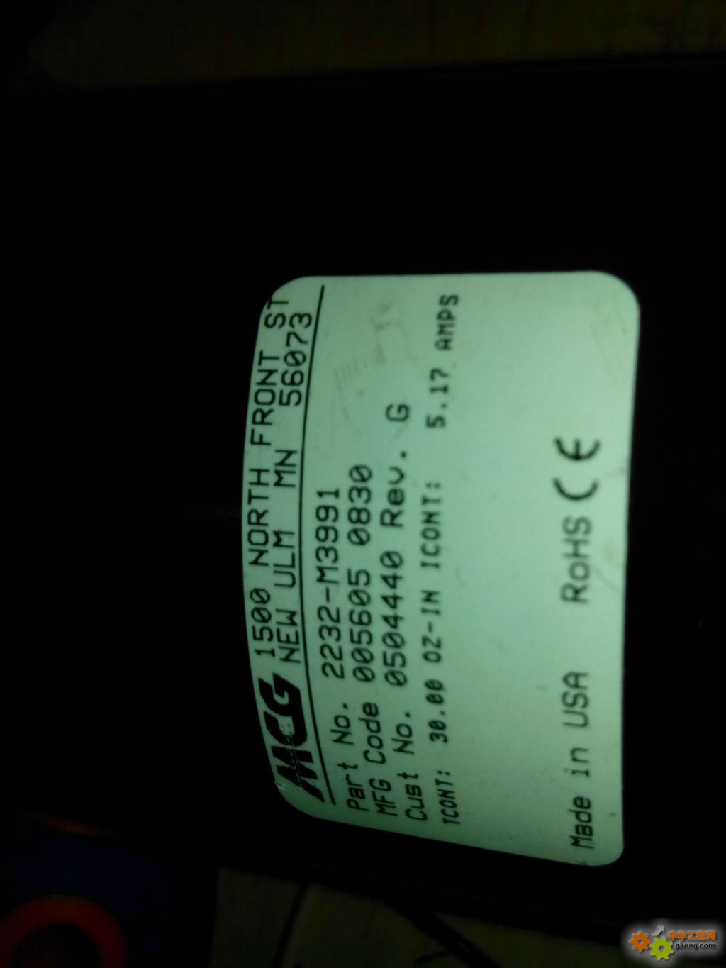

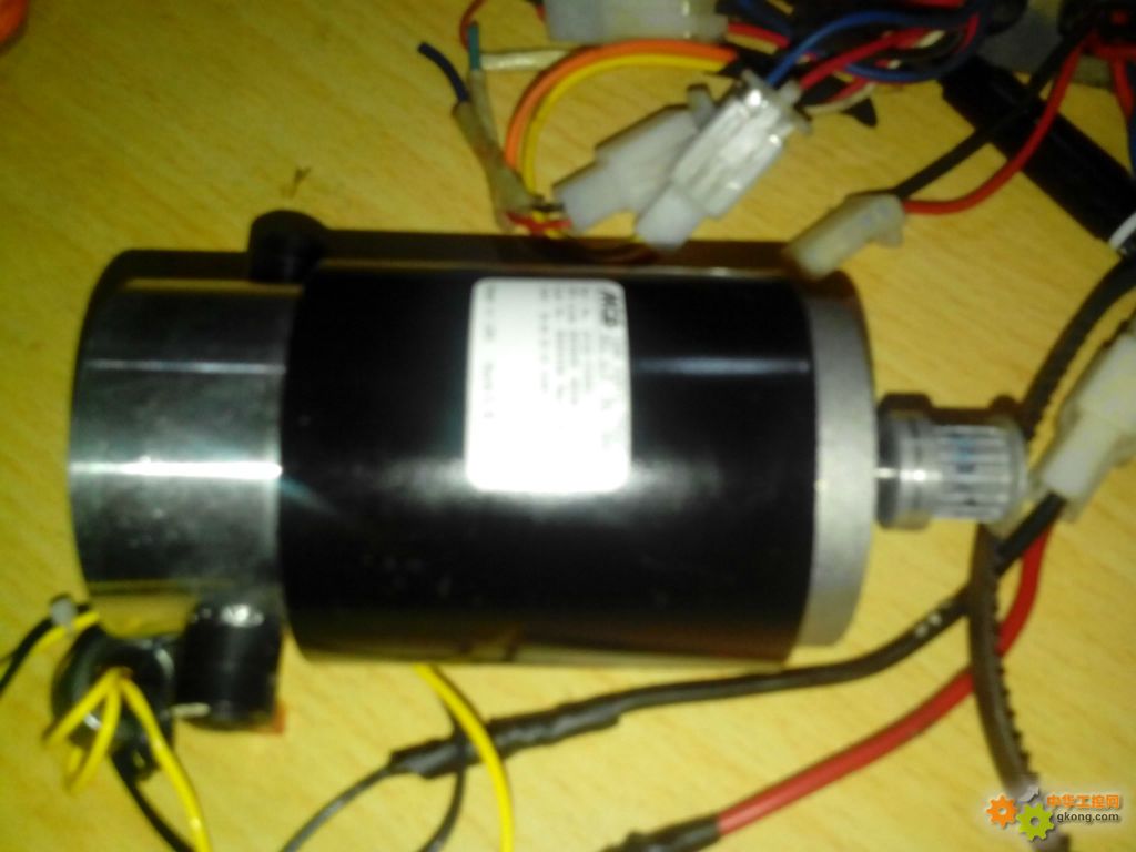

[size=4]小弟准备用此电机做个小滑板,但电机的的参数不详,请各位大师帮我看下,电流?电压?力矩?转速?型号等
谢谢各位了[/size]

貌似图片里没有电压、转速和型号参数,只有力矩30.00 oz-in和电流5.17安培,连官网也找不到

谢谢了,我现在用24V空载试电机电流只有0.5A是不是电压还能在提升些?

美国货本土用貌似都100V的

假如使用的是可调整直流电源的话,可以升下电压试试,看淘宝上有类似的还有测试56V 4000转 、170V 6000转的

楼主,你的第一张图再照的清点发上来吧

我用转速表测了转速有5100转、DC24V时 空载
