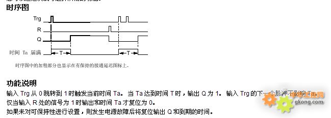

在做一个大门控制的项目中,若在关门过程中突然断电,来电后要确保再次按下关门键才继续关门过程。原理很简单,一个经典的起保停电路,但用LOGO!按传统电路图绘制有点困难。查阅资料突然发现了有保持的接通延迟功能块,它属于定时器模块中的一个特殊运用。

LOGO!产品中有很多非常实用的功能块,比如周定时器,年定时器,天文时钟,平均值,最大最小值都是非常实用的功能块,多数在主流PLC上都没有提供,此外还有楼梯照明开关,模拟量多路复用,斜坡函数发生器等为专门开发的功能块,这也传达了LOGO! 要将编程简单化的设计理念
