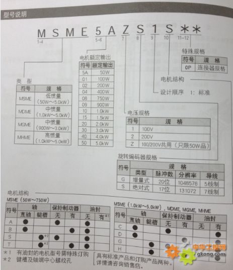

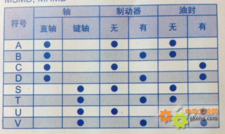

作为一名销售人员,这几天一直在努力记住产品的型号及名称,但松下的型号确实多,小惯量大惯量中惯量,A5 A4和NEWE,50W-5000W各种各样,再加上电机和驱动器的匹配,真是让人焦头烂额。因此我想请教一下大家:
1、记型号时有没有什么规律可循,或者说那几款市场上用的最多,要着重记忆的?
2、例如松下(MSMD012G1U)中,后三位G1U我明白是代表转轴上有键槽,G1C代表光轴,但G1D、G1V代表什么呢?

可以结贴了。问了工程师,是我自己看的不认真~
书上都写明了
G代表增量式
1表示标准
U是带键槽,不带刹车制动
C是光轴,不带刹车制动
D是光轴,带刹车
V是带键槽,带刹车。
