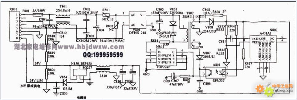

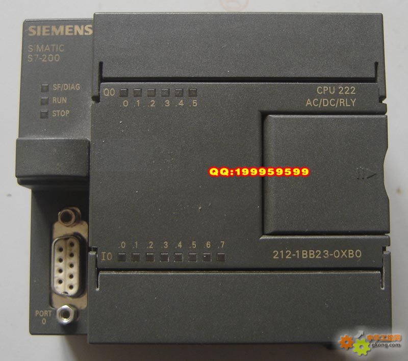

西门子S7-200 CPU222 PLC指示灯不亮,没有24V输出。找一张美国产S7-200电路图做参考
找到电源板,检查电源管TOP246R, C脚无输出。更换TOP246R。 检查电容25V/47uF,容量不足,用普通35V/47uF电容代换。

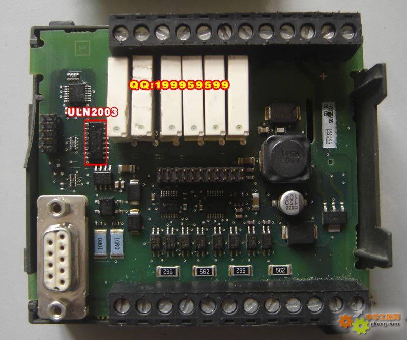

更换以后电源正常,有24V输出。 接上数据线,传入输出点检测程序,发现输出04点继电器无动作,单独加电给该继电器能动作。检查继电器驱动IC ULN2003,该IC15脚接04点继电器,查15脚无输出,更换ULN2003一切正常。
