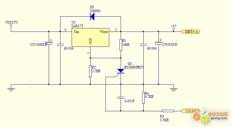

准备做一小型变频器,请大家和咸工指点一二,还有我不能上传图片,pdf,jpg都不能,提示没有登录,是不是哪里没有设置好?谢谢!

这是过流保护
