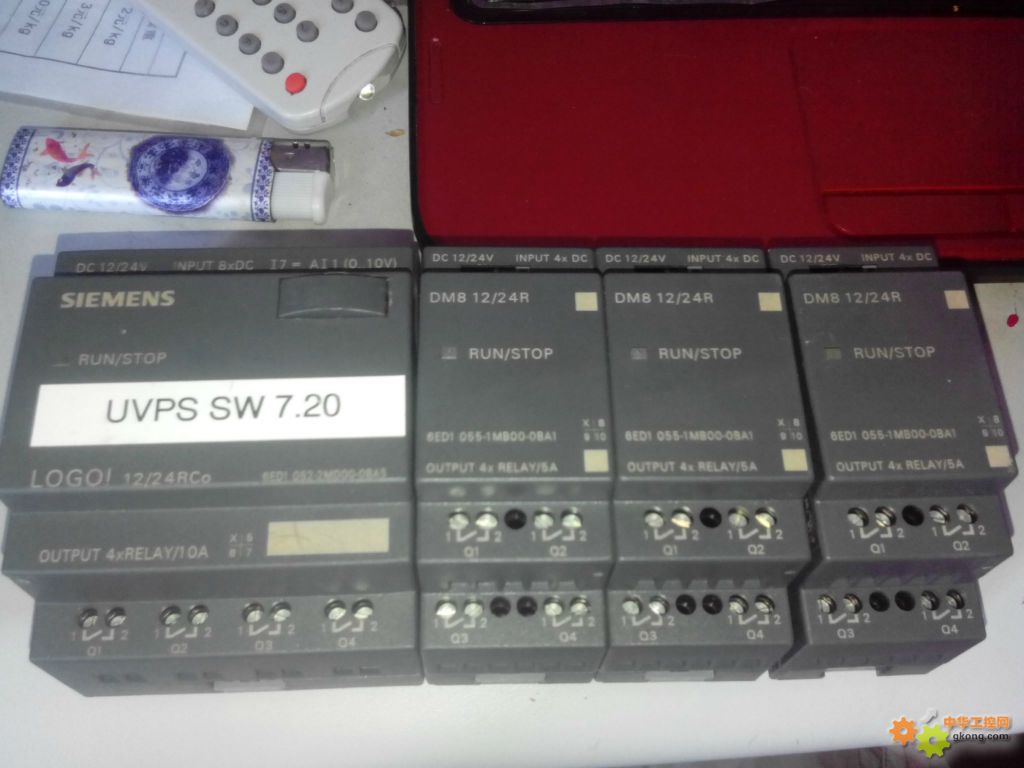

西门子LOGO不知道怎么编程、、、、、、找不到编程口,,,

这个盖子打开你就能找到答案;

大师,你是我心目中的神!!一句话概括全部。

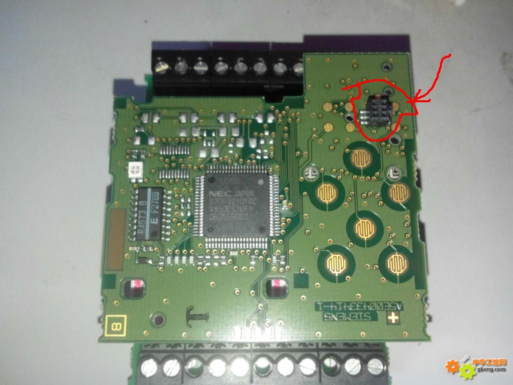

盖子下对应的就是CPU板上线色圈起来的地方;

照片上的LOGO!需要打开右上的盖板通过编程电缆连接电脑进行编程,或通过存储卡进行写入程序。
