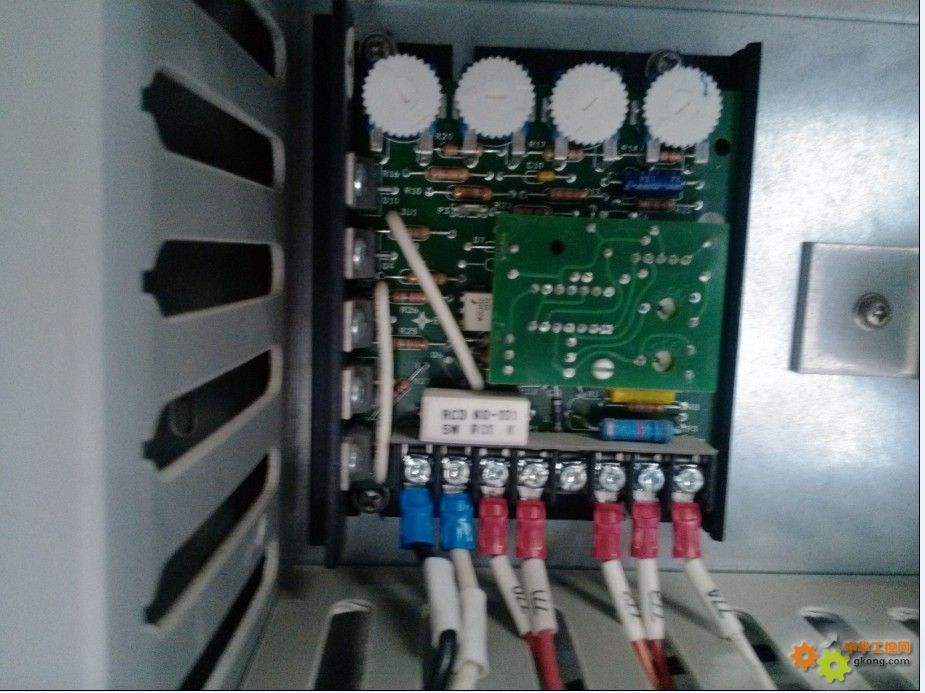

求这个东西资料
17
1013
求这个东西资料
27377
woshigoutou
12327
53
27377
作者的所有帖子(12327)
2008/11/27
发表于:2013/5/24 19:00:01
直接上图

2007/10/20
发表于:2013/5/25 13:09:19
什么机器上用的,你不说,别人不好说,现在的设备五花八门,除非别人用的机器和你一模一样

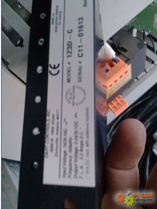

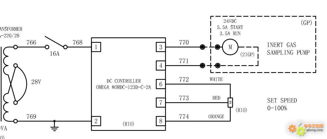

发表于:2013/5/25 20:16:46
这是图纸。

发表于:2013/5/25 20:17:32
最上图为从左到右12345678 号端子。
